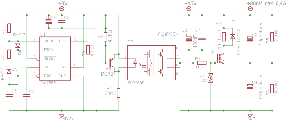

    Witam, proszę praktyków o sprawdzenie poprawności poniższego schematu.
    Sterownik tranzystora IGBT - Prośba o sprawdzenie schematu
    Założenia miałem takie że będzie to sterownik tranzystora IGBT załączającego prąd na obciążeniu impulsowo, z możliwością regulacji częstotliwości impulsów w przedziale: 0-120Hz i szerokości tych impulsów: od 70 μs do 3ms.
    Jako tranzystor IGBT wybrałem : http://www.irf.com/product-info/datasheets/data/irg4ph50kpbf.pdf
    Jest to typ bez diody zwrotnej ale obciążenie tranzystora z mojego schematu będzie miało charakter głównie rezystancyjny, w granicach 10 do 100 Ω. Dojdą tylko niewielkie indukcyjności od okablowania, dodałem więc dosyć mocną szybką diodę DSEI 12-12A
    http://www.datasheetcatalog.com/datasheets_pdf/D/S/E/I/DSEI12-12A.shtml
    Tylko nie wiem czy nie za mocną, może wystarczy szybka dioda np. 3 amperowa ?
    Kolejnym problemem to zabezpieczenie tranzystora IGBT na wypadek zwarcia obciążenia, samo źródło napięcia 800V będzie miało wydajność max.0,4A więc tranzystora raczej nie uszkodzi ale jest tam jeszcze bateria dwóch kondensatorów elektrolitycznych filtrujących napięcie, połączonych szeregowo o łącznej pojemności 75 µF a to już jest trochę energii. Nie bardzo wiem czego spodziewać się w tym układzie, dwa szeregowo połączone kondensatory elektrolityczne będą miały jakąś rezystancję która trochę ograniczy prąd zwarcia. Przy dużych prądach IGBT pewnie wyjdzie z nasycenia, czy dobrze rozumiem że wtedy prąd zwarcia też się zmniejszy ? Napięcie podawane na bramkę tranzystora to 15V, czy nie lepiej będzie zwiększyć do 18 ?

    Diodę chroniącą tranzystor od przepięć z indukcyjności należy włączyć równolegle z obciążeniem, a nie do złącza C-E tranzystora.

    Masz rację, jakoś mi to umkneło. Już naniosłem poprawkę na schemat.

    1. nie bardzo wyobrażam sobie stabilną i powtarzalną regulację częstotliwości i czasu impulsu w tak szerokich granicach za pomocą zwykłego potencjometru;
    2. TLP250 raczej nie wysteruje poprawnie bramki przy 120kHz, lepszy byłby TLP350, który przy okazji ma wyższe dopuszczalne napięcie izolacji.
    3. przy znacznej pojemności filtrującej wydajność prądowa źródła zasilania ma drugorzędne znaczenie. 75µF naładowane do 800V ma energię odważnika 1kg rozpędzonego do 25km/h, więc jeśli dopuszczasz występowanie zwarć na obciążeniu, to musisz wykryć przekroczenie dopuszczalnego prądu (może być konieczne ograniczenie szybkości narastania prądu) i bardzo szybko wyłączyć tranzystor, bo żaden element nie przyjmie takiej energii w krótkim czasie bez efektów pirotechnicznych.

    Nie wiem czy dobrze zrozumiałem ale, co do tej max. częstotliwości powtarzania impulsów to napisałem o 120 Hz , Ty piszesz o 120kHz ?
    Ale ja też zrobiłem błąd pisząc o zakresie regulacji od 0 , niech ta dolna f wynosi:
    5 Hz a górna 120 Hz. Precyzyjna regulacja impulsów w tym układzie na razie nie jest mi potrzebna, bardziej zależy mi na prawidłowym wysterowaniu i ewentualnej ochronie IGBT .
    Porównanie do rozpędzonego odważnika daje do myślenia :wink: Czyli jednak bez zabezpieczenia przeciw zwarciowego się nie obejdzie.
    Widzę dwie możliwości: pomiar napięcia na rezystorze szeregowym umieszczonym w emiterze albo pomiar napięcia nasycenia na złączu kolektor-emiter. Czy można określić która z metod była by lepsza w tym konkretnym układzie ?

    Mój błąd, zatem uwagi 1. i 2. są nieaktualne.
    Prąd jest niewielki, więc rezystor pomiarowy nie wprowadzi dużych strat mocy a układ z nim jest prostszy. Proponuje jednak zastosować driver wyposażony w zabezpieczenie nadprądowe, a izolację załatwić osobnym transoptorem.

    Na przykład IR2121 - jest niedrogi i dostępny w TME.
    Gdyby nie izolacja, to poleciłbym UC3843 jako generator i driver w jednym.
    Czy obciążeniem ma być faktycznie rezystancja 10..100Ω?! Przy 800V daje to chwilowy prąd 8..80A, czyli jednak prąd jest znaczny. Czy nie wyjedziesz poza SOA tranzystora? Co to za obciążenie, które wytrzyma 64kW (choćby chwilowo)?
    Niestety rezystancja może zejść nawet do 10 Ω i muszę to uwzględnić, co do SOA to słusznie zwróciłeś mi na to uwagę, faktycznie tranzystor IGBT który wybrałem nie wytrzyma tych 80A. Wcześniej sugerowałem się maksymalnym prądem impulsowym podanym w PDF-ie, ale teraz obejrzałem dokładniej zamieszczone tam wykresy i wiem już że źle wytypowałem tranzystor. Trzeba będzie poszukać czegoś mocniejszego, przeglądałem aukcje w internecie i widzę że można trafić w rozsądnych cenach moduły IGBT, z wystarczającym zapasem prądu. Czy dobrze rozumiem że potrzebuję tranzystora z prądem nominalnym (nie impulsowym) min. 80A ? A co do tego sterownika IR2121 to czy nie wymaga on czasem do pracy tranzystora IGBT z dodatkowym wyprowadzeniem do pomiaru prądu, czy może dało by się przystosować go do normalnych IGBT z trzema wyprowadzeniami ? Co do optoizolacji to tak, musi być koniecznie, ale mogę dodać dodatkowy transoptor jeśli będzie trzeba.

    [...]co do tego sterownika IR2121 to czy nie wymaga on czasem do pracy tranzystora IGBT z dodatkowym wyprowadzeniem do pomiaru prądu, czy może dało by się przystosować go do normalnych IGBT z trzema wyprowadzeniami ?
    Nie ma znaczenia czy tranzystor ma wyprowadzenie pomiarowe, ale zawsze przyjemniej jest mierzyć np. 1/10 prądu.

    Znalazłem na aukcji internetowej taki tranzystor IGBT http://datasheet.elcodis.com/pdf/42/83/428327/bsm400ga120dn2.pdf
    I mam pytanie, jaki prąd będzie potrzebny do pełnego przeładowania pojemności bramki i szybkiego otwarcia tego tranzystora przy napięciu 800V i prądzie ok. 100A , Jak to policzyć ? Na stronie 6 PDF-a jest wykres z ładunkiem bramki tylko nie wiem jak się za to zabrać, jest wiele wzorów w internecie.

    Taki wysokonapięciowy kondensator elektrolityczny może zapewne pracować z impulsami prądowymi poniżej jednego ampera. Kondensatory, które miałyby "poprawić" jego własności impulsowe musiałyby i tak przejąć cały prąd, więc elektrolit będzie zbędny. Co gorsza jego indukcyjność mogłaby z MKP stworzyć równoległy obwód rezonansowy pogarszając własności całego układu.
    szybki105 napisał:
    I jeszcze jedna sprawa, źródło zasilania mojego sterownika ma wydajność ok.0,4A przy 800V, nie wiem czy wystarczy prądu do pompowania tych niskoindukcyjnych kondensatorów.
    To akurat zależy tylko od bilansu ładunku: możesz pobrać tyle, ile zdążysz dostarczyć do pojemności. W przeciwnym wypadku napięcie na pojemności nie zdąży wzrosnąć przed kolejnym impulsem.
    szybki105 napisał:
    [...] jaki prąd będzie potrzebny do pełnego przeładowania pojemności bramki i szybkiego otwarcia tego tranzystora przy napięciu 800V i prądzie ok. 100A , Jak to policzyć ? Na stronie 6 PDF-a jest wykres z ładunkiem bramki tylko nie wiem jak się za to zabrać, jest wiele wzorów w internecie. :?
    Szukaj w notach aplikacyjnych producentów driverów.
    Mam coraz większe wątpliwości, czy zdajesz sobie sprawę na co się porywasz.
