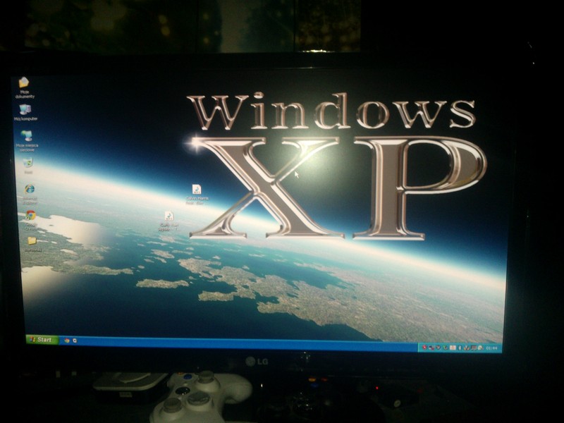

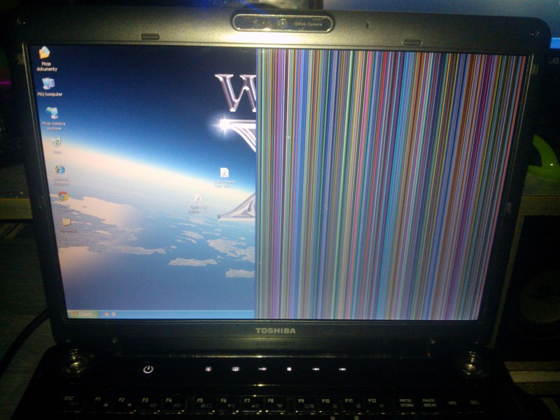

    Witam, zwracam się z zapytaniem, ponieważ mam mały problem. Mój lapek to Toshiba Satellite A300D-16N.
    Po jakiejś godzinie pracy na matrycy wyskakują kolorowe pasy zasłaniając lewą połowę widoku, gdy podłączyłem go pod HDMI na monitor zewnętrzny problem znikł ale na matrycy lapopowej cały czas to samo i w związku z tym, czy jest to uszkodzona matryca czy raczej klęka GPU bo trochę jestem skołowany, dodam także , że podczas wyginania matrycy pod kontem rozwartym nic się nie dzieję wiec chyba raczej taśma odpada , ściskałem delikatnie i z wyczuciem krawędzie matrycy i nic , pasy są , i nie zmieniają się. Przeinstalowałem sterownik od GPU i dalej to samo , proszę o jakąś opinie w tej spr. bo nie wiem co wymieniać , z góry dziękuję za pomoc.
    Zdjęcia z matrycy laptopa oraz z monitora zewnętrznego.

    Uszkodzona matryca.

    Potwierdzam matryca do wymiany na 101%.
