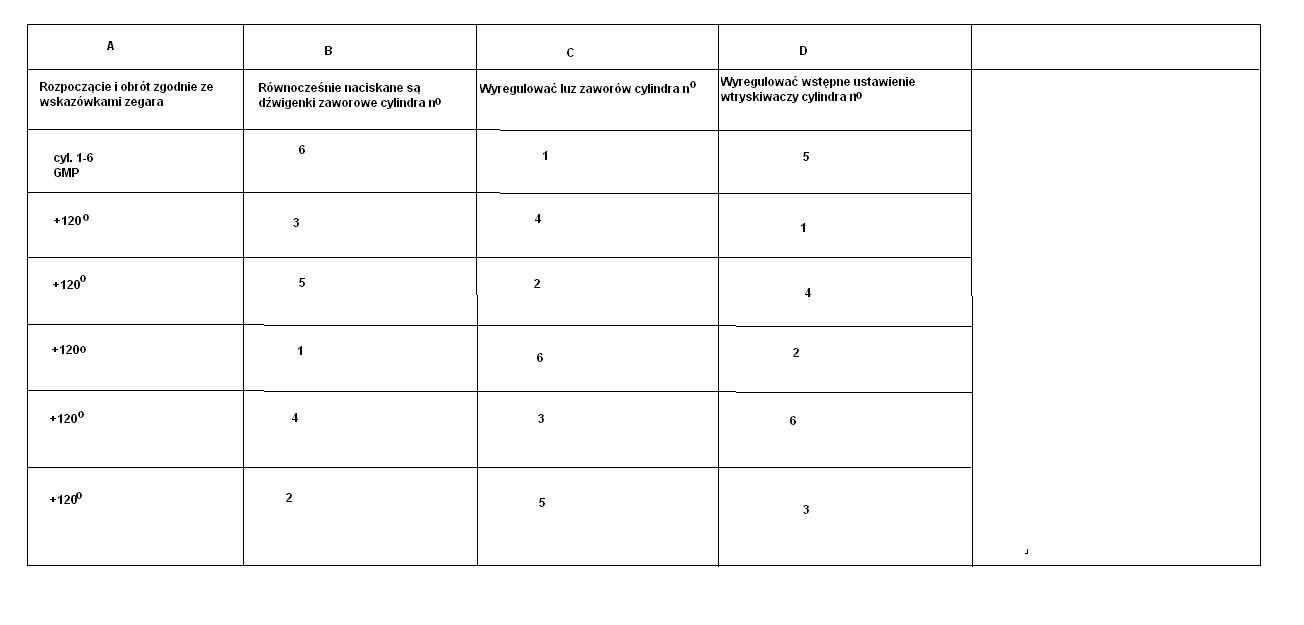

    W tym silniku, w odróżnieniu od silników tradycyjnych, w celu dokonania regulacji obowiązkowo należy zachować kolejność opisaną w tabeli.
    A) Położenia wału korbowego silnika
    B) Cylindry, w których należy wyregulować luz zaworów
    C) Cylindry z zaworami w równowadze
    D) Cylindry, w których należy wyregulować wstępne ustawienie wtryskiwacza
    -Ustawić wał korbowy silnika w sposób podany w kolumnie A
    -Odnaleźć wlaściwe położenie GMP, sprawdzając wzrokowo, czy przez dolny otwór inspekcyjny jest widoczny otwór oznaczony pojedynczym nacięciem i wsunąć trzpień ustawny w gniazdo czujnika koła zamachowego i znajdujący się poniżej otwór koła zamachowego.
    -Wyregulować luz wszystkich zaworów cylindra wskazanego w kolumnie B
    Luz CURSOR 8= 0,40 +/- 0,05 (ssące i wylotowe)
    Luz CURSOR 10= 0,40+/- 0,05 (ssące) i 0,50 +/- 0,05 (wylotowe)
    Luz CURSOR 13= 0,40 +/- 0,05 (ssące) i 0,60 +/- 0,05(wylotowe)
    -Wyregulować wstępne ustawienie wtryskiwacza cylindra wskazanego w kolumnie D, w następujący sposób: przykręcając śrubę regulacyjną dźwigni zaworowej sterującej wtryskiwaczem do momentu, kiedy tłoczek i cylinderek osiągnie dolne krańcowe położenie, następnie odkręcić śruby regulacyjne o 1/2-1/4 obrotu i przykręcić przeciwnakrętkę blokującą.
    -Wyjąć trzpień ustawowy i obrócić wał korbowy silnika o 120stopni (zgodnie z obrotem silnika) i powtórzyć czynności w sposób podany w kolejnym wierszu tabeli. IVECO STRALIS 430 2006 – jak ustawić pompowtryski po wymianie, silnik nie odpala
    Druga sprawa to przy wymianie pompowtyskiwaczy w tym aucie jest konieczne wprowadzenie kodów wytłoczonych na pompowtryskiwaczach w kasecie sterującej silnika, ponieważ jest dozwolona tylko wymiana 1 wtryskiwacza bez jego programowania. Przez to silnik nie daje się uruchomić.
