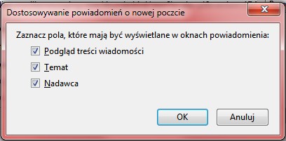

    Od kilku dni Thunderbird nie pokazuje powiadomienia o nowej poczcie. Zawsze była zmiana ikonki na zieloną kopertę oraz wyskoczyło okienko z podglądem treści. Teraz nie ma nic. Thunderbird działa z TB-Tray'em od kilku lat i nigdy nie było problemów. Poza tym próbowałem różne kombinacje z TB-Tray'em, bez niego, próbowałem również inne wersje programu (obecnie mam 17, a instalowałem także wersję 16) - wszystko bezskutecznie. Powiadomienia nie ma, a po otwarciu Thunderbirda widac nową wiadomość, nazwa katalogu jest pogrubiona a w nawiasie podana liczba wiadomości).

    w programie:
    Narzędzia-> Opcje->Ogólne->Po odebraniu nowej wiadomości:
    Czy to nie przynosi żadnej zmiany w zachowaniu klienta?
    A może w konfiguracji konta :" Sprawdzaj czy nadeszły nowe wiadomości co:" ?

    Narzędzia > Opcje > Ogólne > Powiadamiaj... mam zaznaczone i dostosowane
    Wszystkie konta mam po IMAP i wiadomości przychodzą błyskawicznie (widać jak się pojawiają w konkretnych katalogach). Tylko TB nie informuje o tym poprzez zmianę ikony ani nie wyrzuca okienka powiadomienia...

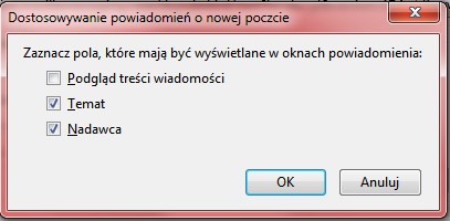

    W tym sęk, że ja zawsze miałem i mam jak na obrazku numer dwa, nic nie zmieniałem. Może w tym klucz, żeby coś zmienić a później odmienić... Sprawdzę czy to coś daje.
    Coś pomogło, ale Thunderbird powiadamia o nowej poczcie tylko na dwóch z czterech kont...
