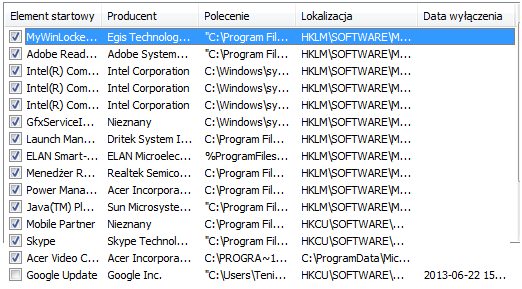

    Jeżeli możesz to dorzuć screena z dodaj/usuń programu i z msconfig zakładki uruchamianie.
  • #5 12445089
    MrDoimer
    Posty: 5691
    Pomógł: 271
    Ocena: 125
    Za sekundkę będzie log z OTL.
    W extras.txt są wszystkie programy ;)
    Acer Aspire One D270 - Spowolnienie przy przeglądaniu i oglądaniu filmów

    Ten ram sobie gdzieś swawolnie cieknie... chociaż te laptopy działają tragicznie na 1gb ... rozbuduj do 2, będzie jakaś poprawa... ja w identycznym netbooku dołożyłem pamięci do 2 gb i przeinstalowywałem system do czystej wersji, po czym wgrałem sterowniki i działał szybciej. 1GB pamięci to za mało do W7 i płynnej pracy, do XP zaś nie ma sterowników do grafiki :/

  • #14 12445389
    MrDoimer
    Posty: 5691
    Pomógł: 271
    Ocena: 125
    Wyłączyłem indeksowanie, użyłem ADW - Zużycie ram spadło do 820MB ;)
    Już jest lepiej.

    Wyłącz jeszcze buforowanie czcionek - też potrafii possać ramu ;)
  • #16 12446806
    MrDoimer
    Posty: 5691
    Pomógł: 271
    Ocena: 125
    Co jeszcze można odinstalować/wyłączyć żeby tak nie zżerało tego ram`u ? Przyznam że w WinXP nie miałbym problemu ale w 7 już tak nie jestem obcykany :D
    Teraz mam odpalonego chrome z 2 kartami (Facebook i elektroda), podczas pisania tego postu :
    Zuzycie CPU - 12-31%
    Ram - 82-86%
    Czyli poprawa jest ;)
    Da się już ogladać filmiki na yt, ale po podłączeniu pod HDMI-TV już są ścinki.
    Chcę jak najbardziej odciążyć ten system. Jestem już bliski sukcesu ;)

    Ja bym wyłączył wszystkie ;) Oprócz tego na pewno buforowanie czcionek, serwer wydruku jeżeli nie ma drukarki, windows search ;)
