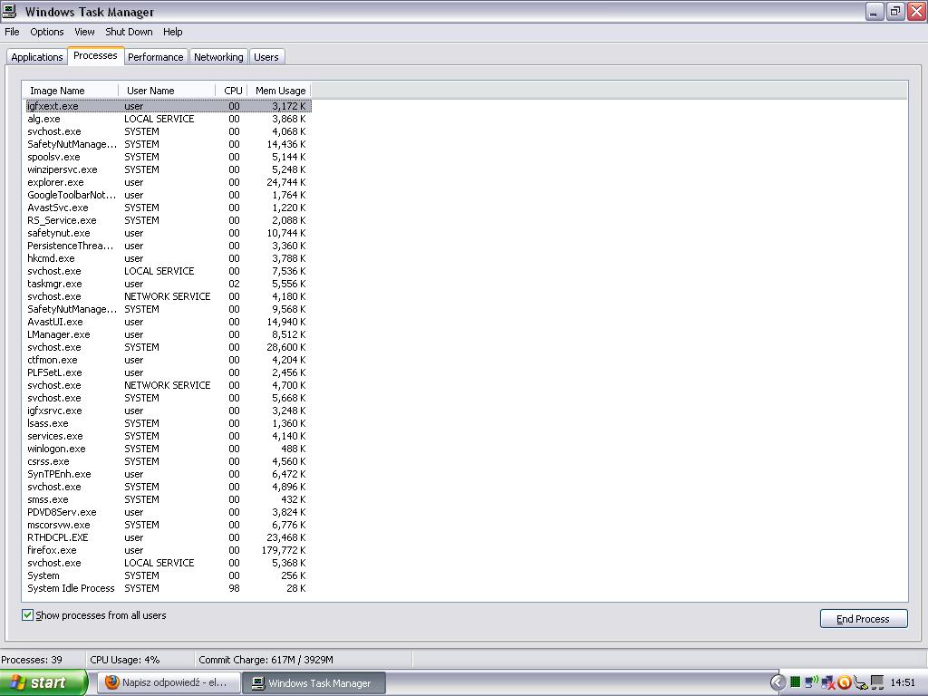

    witam kilka dni temu kupilem notebok acer espire one a0751h. Tna sie filmy on line od samego poczatku i uzycie procesora jest na 100% nawet jak nic nie robie to wtedy jest ok60% nie wiem co sie dzieje czy to tak musi byc. pobrane filmy chodza elegancko za instalowalem nowa przegladarke,aktualizacja flash playera i sterownikow do grafiki zrobilem tez scan anty wirusem. Prosze o pomoc[/syntax]

    Jaki system?.
    Zamieść screena z menadżera zadań-procesy-pokaż procesy wszystkich użytkowników.
    Wykonaj "pełne skanowanie" MBAM i zamieść logi.
    Jakie łącze posiadasz?.

    [quote="RADU23"]Jaki system?.
    acer espire a0751h tna sie filmy on line i wysokie uzycie procesora

    usunelem wszystko co znalazl jest duzo lepiej dziekuje moge juz ogladac troche sie tna jeszcze w 360. i uzycie procesora dalej jest na 100 przy wlaczonym filmie. da sie z tym cos zrobic czy czy za slaby sprzet?
