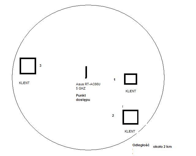

    Witam, potrzebuję kupić sprawdzone anteny do sieci 5 GHZ cena nie ma znaczenia byleby były najlepsze. Przeszkodą jest parę drzew, ale ewentualnie mógłbym na dachu zamontować. Punkt dostępu będzie na sprzęcie ASUS RT-AC66U .
    Rozmieszczenie klientów na rysunku poniżej. Odległości to ponad 2 km

    Podstawa to widoczność anten + niezakłócona strefa fresnela.
    Jak masz przeszkody to robisz to na własne ryzyko.
    2.4GHz radzi sobie z przeszkodami lepiej niż 5Ghz.
    W stacji bazowej dajesz dookólną 10dbi lub dwie sektorówki
    Do klientów dajesz AirGridy lub panelowe.

    Pewnie autora kusi ten standard 802.11ac ;) Na 2km to będzie zdychać, router raczej nie ma regulacji parametru ACK, który jak jest za niski, powoduje dużo retransmisji na odległość powyżej standardowego zasięgu na wbudowanych antenkach.
    Poza tym, nie ma trójpolaryzacyjnych dookólnych anten, są tylko dwupolaryzacyjne, a nie wiem jak 802.11ac zapatruje się na dwie polaryzacje.
    Jak chcesz drogo i szybko, to na bazę RocketM5 Ti + dookólna UBNT-AMO-5G10 a do klientów NB M5 22dB.

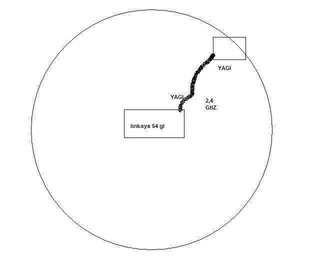

    Teraz moja sieć wygląda tak;
    Najlepsze anteny 5 GHz do ASUS RT-AC66U na odległość 2 km z przeszkodami

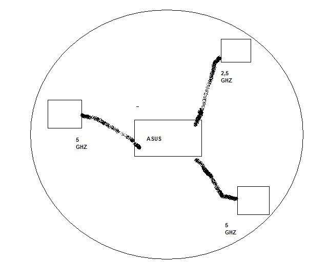

    Aktualnie mam podłączonego jednego klienta anteną Yagi w sieci 2,5 ghz , teraz chce podłączyć dwóch użytkowników pałka na 5 ghz. Planuję to zrobić tak jak na rysunku poniżej
  • #21 12449089
    smario11
    Posty: 1298
    Pomógł: 140
    Ocena: 120
    Rocket m5 + omni ubnt 13dbi. Zestaw kolo 800zl ale warto. Kombinacje na zabawkach bo inaczej asusa nazwac nie mozna sa smieszne. Do klientow na 1500m mozesz nanostation m5 loco stosowac. Na wieksze odleglosci lepiej nanobridge. Airgridy odpusc sobie. Moze tansze ale nie maja MIMO
