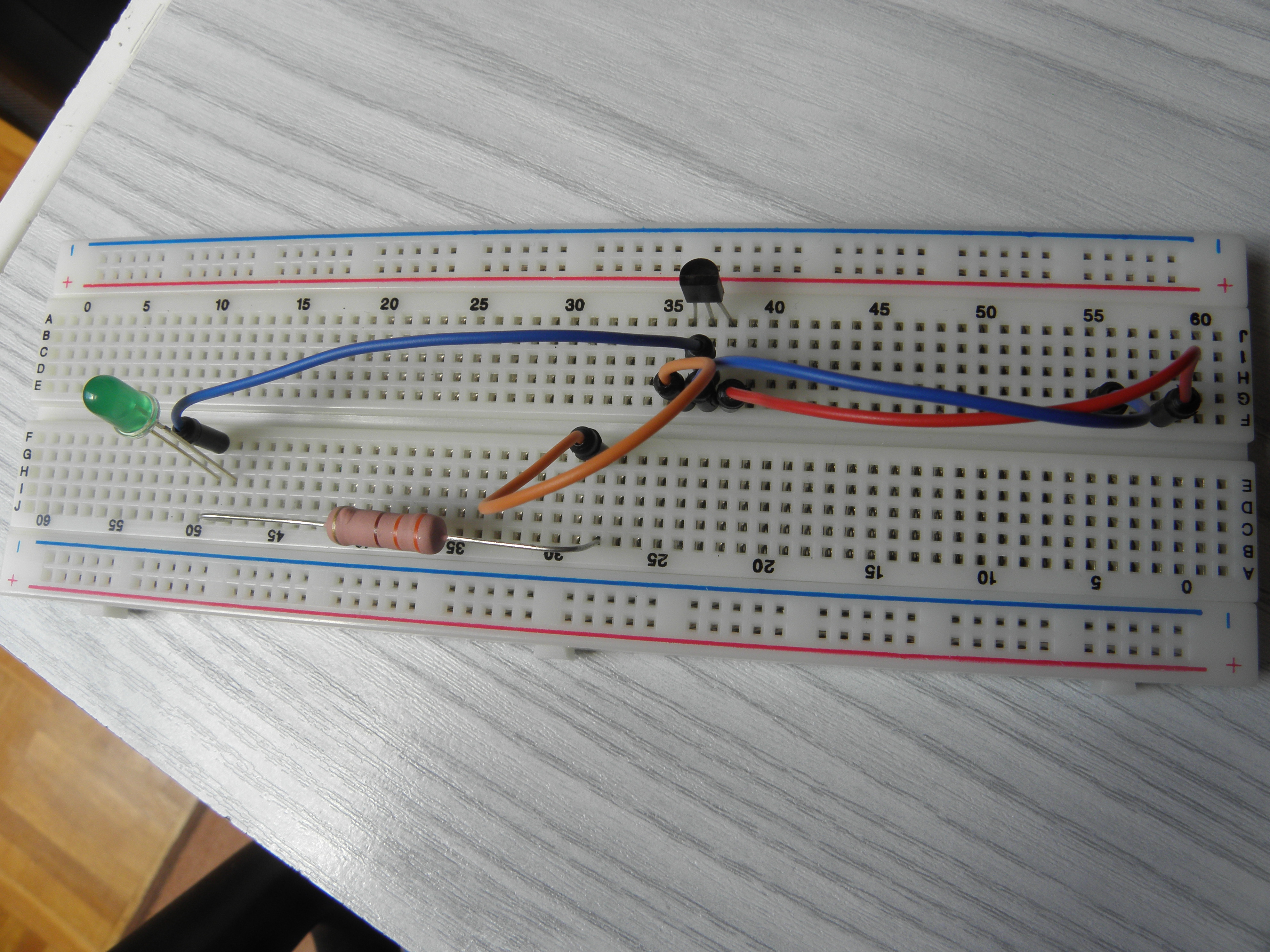

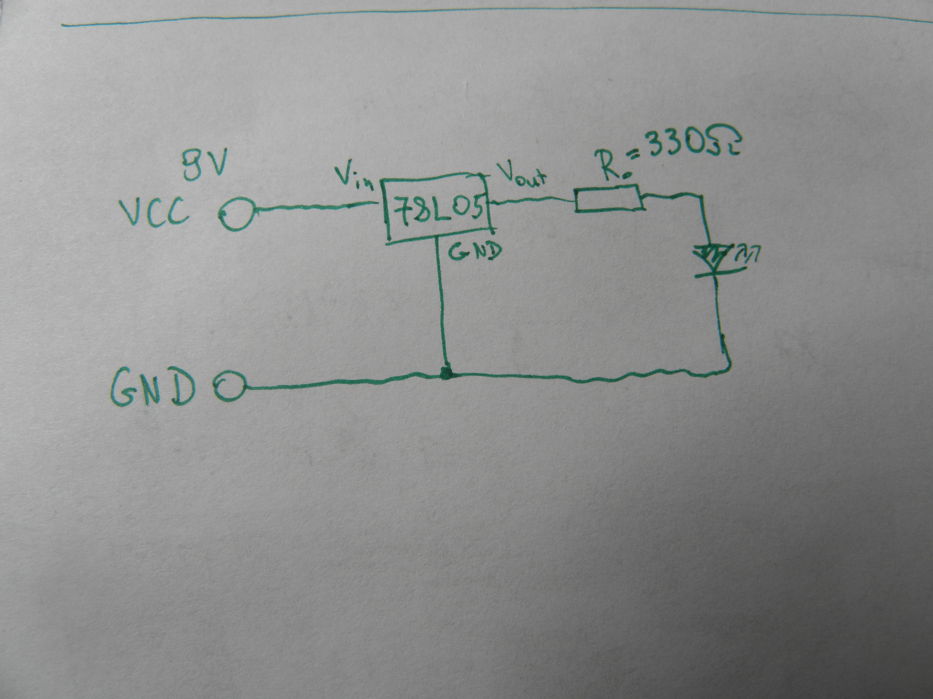

    Jestem początkujący w bawieniu się prądem, ale staram się robić jak najszybsze postępy, jednak bez całkowitego zrozumienia podstawowych zasad nie pójdę dalej. Zatem mam prosty układ (który ma na celu jedynie zrozumienie działania stabilizatora, nic bardziej ambitnego, co chyba widać), na zdjęciach załączam jego schemacik oraz wykonanie.
    Dlaczego napięcie na rezystorze i Vout stabilizatora 78L05 spada? Jak mierzyć? Dlaczego napięcie na rezystorze i Vout stabilizatora 78L05 spada? Jak mierzyć?
    Teraz kilka pytań (naprawdę strasznie podstawowych):
    - czemu, gdy sprawdzam spadek napięcia na rezystorze (przykładając po obu jego stronach końcówki pomiarowe mojego multimetru), wyświetla mi się wartość, jednak cały czas spada?
    - jak sprawdzić, czy rzeczywiście z Vout wychodzi 5V? Wystarczy, że przyłożę jeden przewód multimetru do GND, a drugi do Vout? Wychodzi 1,9V i również cały czas spada...
    - sprawdzając prąd wpływający do diody, czyli wpinając szeregowo końcówki przewodów od multimetru (żeby nie było, że źle wpinam... aż tak źle chyba nie jest), wyszło mi 0,9mA, co jest bardzo małym prądem, zdaję sobie sprawę z tego. Ale co dziwniejsze - wartość cały czas spada. Znów - czy ktoś mógłby mi wytłumaczyć co jest z tym nie tak?
    Wierzę, że mój układ może być wybrakowany w kondensatory, które widziałem za każdym razem, gdy oglądałem schemat z jakimś stabilizatorem, podobnym do mojego. Jeśli ktoś może mi wyjaśnić do czego one służą by tu służyły (poza tym,że wiem, iż wygładzają przebiegi napięcia, bo wypuszczają je równomiernie), byłbym wdzięczny. Swoją drogą próbowałem zbudować układ z równolegle wbudowanymi kondensatorami 4.7uF oraz 10uF, jednak na wyjściu ze stabilizatora nie pojawiało się napięcie. Próbowałem wtedy wpinać mój 78L05 obustronnie. Ale to może potem - najpierw chciałbym rozwiązać aktualne dylematy.

    Przede wszystkim obejrzyj dokładnie aplikację układy stabilizatora. Dlaczego pominąłeś kondensatory? Dla wygody?

    Nie napisałeś co jest źródłem napięcia 9V.
    Nie stosujesz się do noty aplikacyjnej stabilizatora.
    Nie wiadomo, czy dobrze podłączyłeś stabilizator.
    Nie pofatygowałeś się do użycia wyszukiwarki w celu otrzymania odpowiedzi na Twoje pytania.
    Opisów działania stabilizatora 78.. jest w internecie multum w każdym możliwym języku.
    Modyfikację układów aplikacyjnych przeprowadza się wtedy kiedy się rozumie ich zasadę działania. Na Twoim miejscu podłączyłbym wszytko wg. noty a dopiero później układ upraszczał.
    Niestosowanie się do zaleceń producenta a później pytanie dlaczego nie działa jest pozbawione logiki.

    Na początek zmierz napięcie tej baterii oczywiscie z podłączonym układem.
    Co to znaczy - obustronnie?
    Z tego co opisujesz, prawdopodobnie ten stabilizator nie przeżył Twoich testów. Czy masz drugi, sprawny? Czy bateria jest dobra?
    Zobacz w tym linku https://www.elektroda.pl/rtvforum/topic1317794.html nie tylko Ty masz problemy z takim stabilizatorem.
