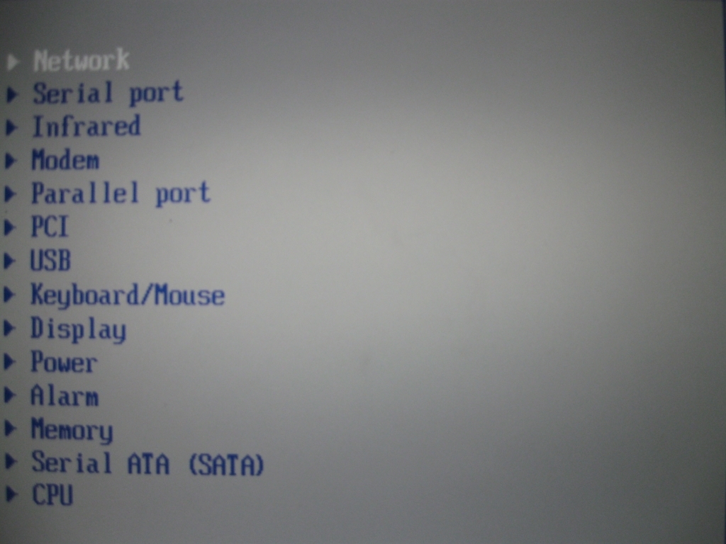

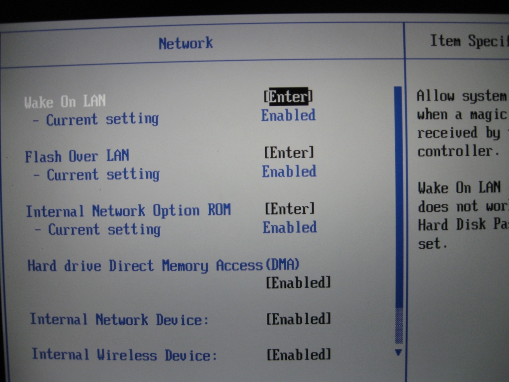

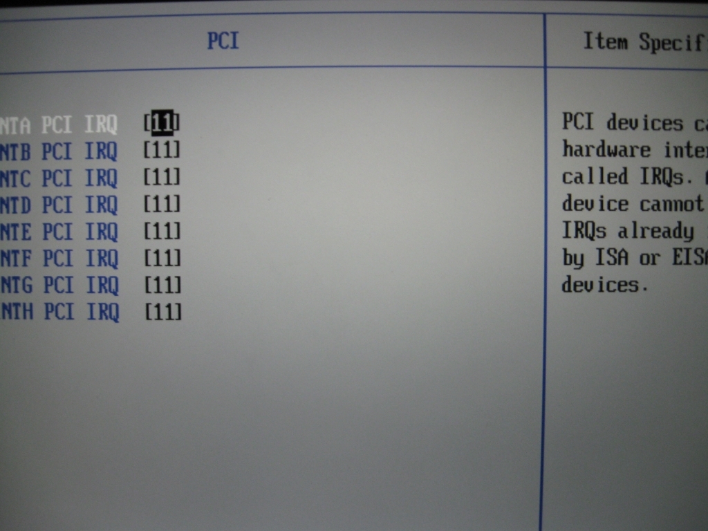

    Zdjęcia BIOS'a i błąd STOP.

    Sata contoller mode na czas testów możesz zmienić z AHCI na IDE, ale nie zapomnij przed instalacją systemu XP zmienić z powrotem bo ci będzie strasznie wolno działał. W biosie lepiej nie mieszaj, na starcie masz HDD diagnostic program - spróbuj to odpalić.
