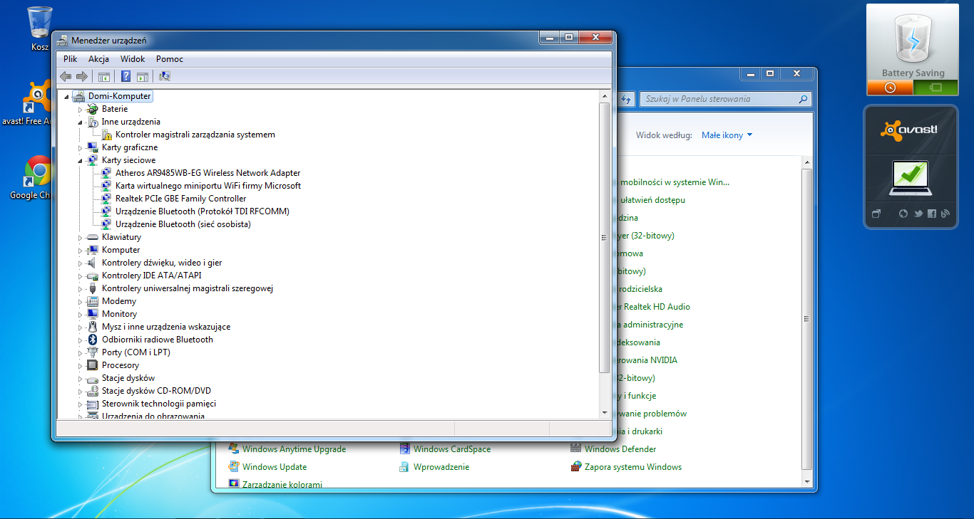

    Daj screena z menadżera urządzeń z rozwiniętą zakładką kart sieciowych
  • #4 12454924
    Pan Szyszka
    Posty: 1309
    Pomógł: 148
    Ocena: 95
    Karta jest zainstalowana poprawnie. Laptop w ogóle widzi jakieś sieci bezprzewodowe?

    Witam. Bardzo proszę już wyjaśniam jak to zrobić właśnie dzisaj udało mi się to ogarnąć na tym samym laptopie. Do rzeczy:
    krok 1
    ze strony producenta pobierz nowe sterowniki do karty sieciowej usuń stare i zainstaluj nowe sterowniki.
    krok 2
    w menedżerze urządzeń w sterownikach do karty bezprzewodowej w zakładce zarządzanie energią odznacz "zezwalaj komputerowi na wyłączanie ..."
    krok 3
    Start>Panel sterowania>System i zabezpieczenia>Opcje zasilania
    Wszystkie plany jakie tam masz zarządzania energią wchodzisz po kolei w "Zmień ustawienia planu" następnie "Zmień zaawansowane ustawienia zasilania" i sprawdzasz czy masz w "Ustawienia karty bezprzewodowej">"Moduł oszczędzania energii">"Zasilanie bateryjne: Maksymalna wydajność"
    Problem powinien ustąpić. Jeżeli nie to zaktualizuj BIOS - sterowniki na stronie asus support. Ma bardzo starą wersję BIOSU - przynajmniej mój tak miał.
    U mnie pomogło, jeżeli to nie pomoże może faktycznie coś z kartą ale serwis raczej się nie pomylił.
