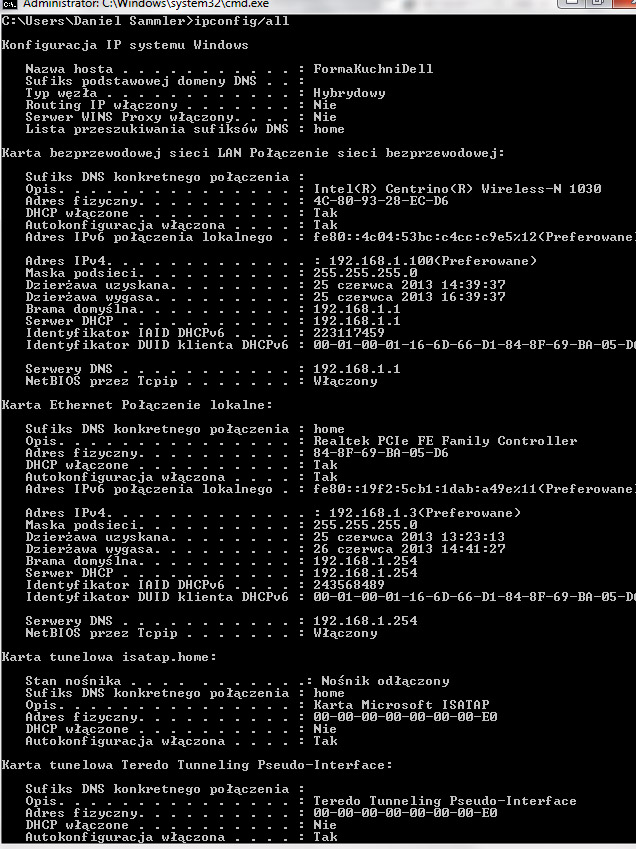

    To daj screen-a z komendy ipconfig /all kiedy jesteś połączony z TP-linkiem i próbujesz korzystać z internetu.

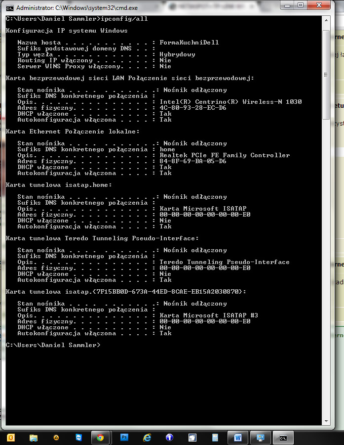

    Na screen-e karta jest nie aktywna, wpinasz do jednego z 4 portów LAN (żółte)?

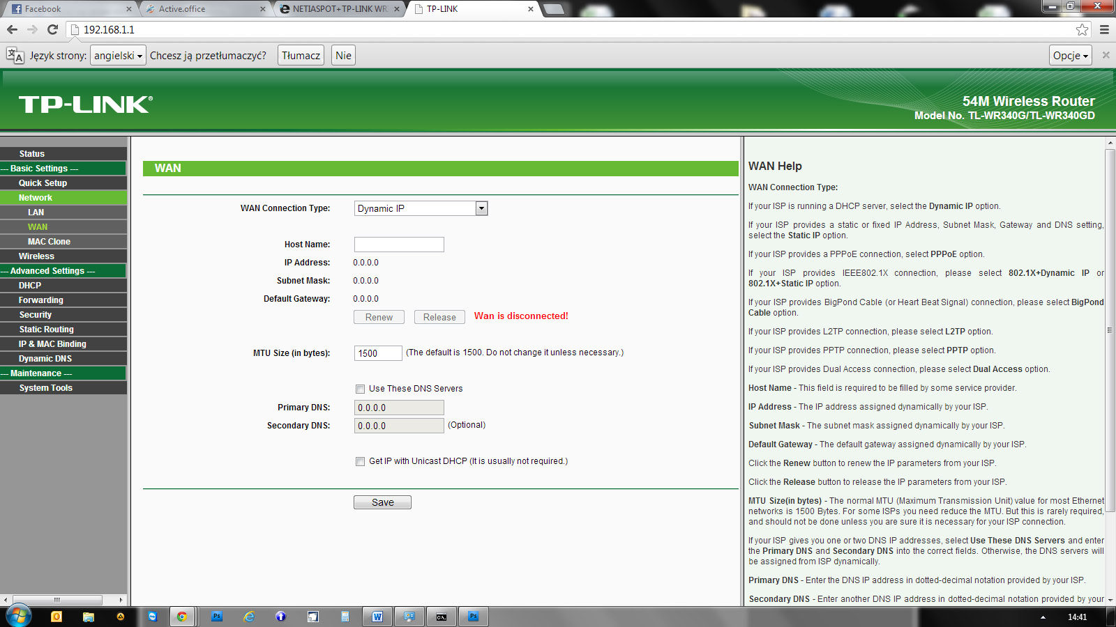

    WAN NETIASPOT+TP-LINK WR340G - brak dostępu do internetu w TPLINKU
    Tak przewód z NETIA SPOT wpinam do portu żółtego w TP LINKU

    To chyba screen-a robiłeś jak miałeś kabel odłączony!? Interesuje mnie adresacja na karcie.

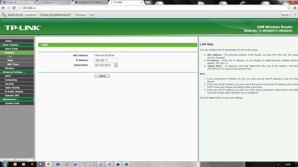

  • #23 12454535
    sal83
    Posty: 59
    Pomógł: 9
    Ze screen'ów wynika że masz adres routera TP-Link ustawiony na 192.168.1.1. NetiaSpot jest 192.168.1.254 czyli ta sama podsieć. Powinieneś zmienić adres IP z zakładce Lan na 192.168.2.1 lub inny, bo router widzi tę samą sieć 192.168.1.0 na wejsciu WAN i wyjściach LAN, a tak być nie powinno. Natomiast w zakładce WAN ustawić statyczne DNS'y ("Use These DNS Servers")

    Do zrobienia screen-a nie musisz mieć połączenia z internetem. Połączenie z Netia Spotu do LAN1 a z LAN2 do komputera. Możesz także bezprzewodowo połączyć się z siecią TP-linoową. Na twoim obrazku z ipconfig /all nie było żadnego połączenia lan czy wifi.
