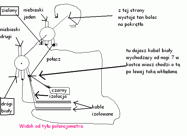

    Czesc, nie bardzo wiedzialem w ktorym dziale to napisac ale ten wydaje mi sie najodpowiedniejszy. Moj problem polega na tym:
    Mam w domu wzmacniacz Unitra Ws-503, ktory mial uszkodzony potencjometr sily glosu, kupilem nowy i tu jest problem bo nie wiem jak prawidlowo przylutowac przewody do niego, przylutowane byly tylko niektore. Zapewne ktos z forumowiczow ma taki wzmacniacz lub kiedys go widzial od srodka i kolory przewodow sa takie same, jesli ktos moze mi pomoc w tej sprawie i np. zrobic fotke przylutowanych przewodow do potenjometra lub jakos to narysowac, bylbym wdzieczny, bardzo zalezy mi na tym sprzecie bo fajnie sie prezentuje.
    Z gory dzieki za pomoc!

    Witam! Sprawa jest bardzo prosta, załącz ten wzmacniacz, i dotknij palcem tych przewodów, na dwóch z nich będzie słychać mocny przydźwięk, to te przewody przylutujesz do środka potencjometrów, z tym, że jeden do jednego, a drugi do drugiego, pozostają tylko boki potencjometrów, z jednej strony przyjdą ekrany, a z drugiej sygnałowe, jeżeli się pomylisz to nic się nie stanie, tylko ściszanie będzie działać w odwrotną stronę, to w tedy zamienisz miejscami.

    ułoż sobie pot tak żęby patrząc od przodu na górze 6 nóżek na dole 2 ( no bo stereo 2 sekcje) i teraz taie kabelki co idą w oplotach ekranowanych 2 ( czarne całe w środku czerwona żyłka z oplotem ) to oplot do pierwszej nózki od prawej a czerwona żyłka do środkowej nózki z drugim kabelkiem to samo tylko do 2 sekcji

    Czesc ponownie, do przylutowania mam 2 przewody ekranowane, 6 przewodow zwyklych.
    ekranowane przylutowuje tak jak trzeba ale nie wiem co z reszta przewodow. To jest tak: jeden wychodzi z transformatora, jest to zapewne zasilanie :) a 5 jest z takiej kosci wsuwanej.
    Moze ktos ma taki wzmacniacz i moze mi opisac po kolei ktory przewod gdzie mam przylutowac :), jestem w desperacji heh.

    Najlepiej to sciagnij schemat, powinien byc na elektrodzie.
    Ten przewod od transformatora to najprawdopodobniej "masa" ( w tym wzmacniaczu masy byly podpinane do jednego punktu na transformatorze)
    Masz 6 przewodow 2x sygnal ze wzmacniacza napieciowego, 2x wejscia konc mocy i 2x filtr "kontur" i oczywiscie 2x masa.
    Wyjscia na konc. mocy to beda 2 dlugie ekranowane przewody laczysz je na "srodek" potencjometru. pozostale przewodu powinienes okreslic ze schematu tam jest to wszystko w miare dobrze oznaczone.

    Witam specjalnie dla ciebie otworzyłem ten wzmacniacz i......... jednym słowem niedobrze raczej bez schematu nic nie wskurasz ja ci moge co niektóre ppodać jak połączyć ale nie wiele wskurasz najciekawszejest to że są tam kable o takich samych kolorach 2 niebieskie 2 białe i 2 ekranowane ale powiem tak te 2 niebieskie powinny być u gury pr-ka tam gdzie wystaje po 1 bolcu od prka bo to jest potencjomety podwójny mam nadzieje że obrazek ci sie przyda opisałem tak jak jest to u mnie zrobione masz rtacje warto odżyywić ten wzmacniacz jak on ładnie gra i dotego ta moc szczytowa 80 W to mi sie podoba inne sprzęty nie mają takiej jakości :D
    • Jak przylutować przewody do potencjometru we wzmacniaczu Unitra WS-503? ws-503.gif (12 KB) Musisz być zalogowany, aby pobrać ten załącznik.

    Wielkie dzieki za zaangazowanie w sprawe. Odpalilem sprzet i dziala super.
