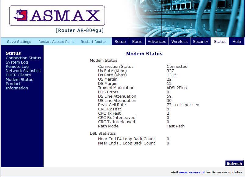

    Witam. Mam problem mianowicie nie wiem jak znalesc jakies informacje na temat lącza, żebym mógł sprawdzic czy mogę mieć coś więcej. Aktualnie mam 1mb/s (już od 6 lat;p..) sprawdzałem na stronie konfiguracyjnej mojego routera (asmax ar 804 gu) ale to są chyba dane na temat aktualnego połączenia a nie na temat lini, ale daje screena żeby ktoś kto się zna to ocenił.
    • Jak sprawdzić możliwości łącza internetowego na Asmax AR 804GU? router.JPG (66.79 KB) Musisz być zalogowany, aby pobrać ten załącznik.

    Jeśli router lub instalacja nie dokłada tłumienia to aktualna prędkość jest kresem możliwości tego łącza.

    Przy tej opcji będzie większa prędkość - ale upstream. Tutaj jeszcze jest trochę zapasu. Na downstream na początku też będzie więcej - może nawet 3Mbps - ale przy tak zaszumionym łączu stabilizator szybko to "unormuje" :cry: . Nie spodziewałbym się stabilnie więcej niż 1312kbps.

    No też właśnie patrzyłem na to 1312 bo teraz mam taki właśnie transfer przy sciaganiu 120-140kb/s, ale tak się zastanawiam czy te opcje co sa na screenie nie pokazują tylko parametrów łącza które aktualnie są w użyciu, a może jeszcze gdzieś jest coś innego co pokazuje parametry rzeczywiste łącza. U innych np. jak pokazywali screeny to bylo aktualny limit np 1312 jak u mnie i maxmalny dla tego łącza.

    Poszukaj w routerze opcji aby wyłączyć ADSL2+ przez to trochę tracisz na prędkości synchronizacji. Następna rzecz to Fast Path, jak przełączą Cię na interleaved też powinieneś dostać trochę prędkości. Może da się uzyskać nawet 2Mbit/s.
    Najlepiej najpierw sprawdź instalację tel. w domu. Wymień płaskie kable na YTKSY lub UTP5. Router podłącz jak najbliżej głównej puszki. Sprawdź podłączenie filtrów przy telefonach.
