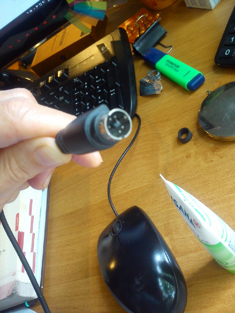

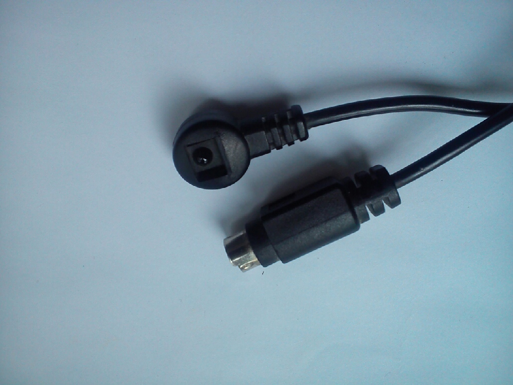

    Mam czytnik podczerwieni taki jak na załączonych fotografiach i pilota do niego od starej karty TV.
    Jak podłączyć czujnik podczerwieni z pinową wtyczką do USB w laptopie? Jak podłączyć czujnik podczerwieni z pinową wtyczką do USB w laptopie?
    Chciałbym czytnik podłączyć do laptopa. A problem polega na tym, że w obecnym laptopie nie mam takiego nietypowego wejścia, a przejściówki USB znaleźć nie mogę. Czy zatem istnieje szansa, by tę pinową okrągłą wtyczkę zamienić na np. USB? Będę wdzięczny za wszelkie sugestie.

    Bądź jednak świadom tego, że te przejściówki różnie działają.
    Używaliśmy różnych przejściówek tego typu i część nadawała się tylko do śmietnika.

    To nie ma prawa działać na przejściówce, one są dedykowane do myszy i klawiatur.
    Ten czujnik będzie działał wyłącznie z kartą do której został stworzony.
    Za kilkanaście złotych kupisz pilot z odpowiednim czujnikiem na usb.

    Zgadzam się, że zaproponowane przejściówki działać nie będą. Tego kabla nie da się włożyć do wejścia ps2.
    Zadając to pytanie byłem zasugerowany kiedyś poruszanym na elektrodzie wątkiem:
    https://www.elektroda.pl/rtvforum/topic160914.html
    Wydawało mi się, że mój odbiornik w podobny sposób można przystosować, zmieniając po prostu rodzaj wtyku.
    Ale domyślam się, że zastosowany odbiornik tsop 1736 to uniwersalny typ mogący współpracować z już posiadanym przeze mnie pilotem, a mój jest dydykowany.
    Przy okazji mam pytanie czy taki uniwersalny odbiornik można połączyć z komputerem na usb? Usb ma zdaje się cztery kabelki, a tsop ma 3 druciki
    To, że ma tyle samo kabelków nie znaczy, że będzie działać :)
    Musisz mieć urządzenie, które będzie interpretowało sygnał z takiego odbiornika, wcześniej to była karta TV.
    Z tym odbiornikiem nic nie wymyślisz, kup lepiej jakiś gotowy zestaw pod usb:
    http://allegro.pl/komputery?limit=180&order=d&string=pilot+usb
    Bezpośrednio pod USB nie da rady.
    Przeczytaj ten temat: https://www.elektroda.pl/rtvforum/topic1396717.html#6906830

    To ma iść pod laptopa, a wątpię żeby był w nim RS232. Jeśli bardzo chcesz to można to zrobić, ale trzeba będzie jeszcze przejściówki z COM na USB.

    Dziękuję wszystkim za odpowiedzi i podpowiedzi. Rzeczywiście najprościej będzie kupić pilota na usb albo bezprzewodową klawiaturę. Dziękuję raz jeszcze. Zamykam temat.
