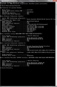

    Od rana siedzę nad tym problemem. Wszystkie porady jakie znalazłem na różnych forach nie przyniosły efektu. Mianowicie, posiadam internet radiowy od lokalnego dostawcy. Antena na dachu, kabel od anteny idzie do routera ( TP LINK TL-WR543G) dalej router rozdziela to na 2 komputery oraz sieć wi-fi. Niestety, trzeba jeszcze skonfigurować router. A więc, 192.168.1.1 > admin, admin. No i problem zaczyna się, co dalej... Na pewno Ip przydziela automatycznie więc dynamic ip. Niestety po takie operacji w sekcji status w rubryce WAN nie mam żadnych adresów przydzielonych, same 0... Natomiast gdy kabel WAN podepnę bezpośrednio do komputera, internet śmiga bez kłopotu. Macie jakieś rady? :)

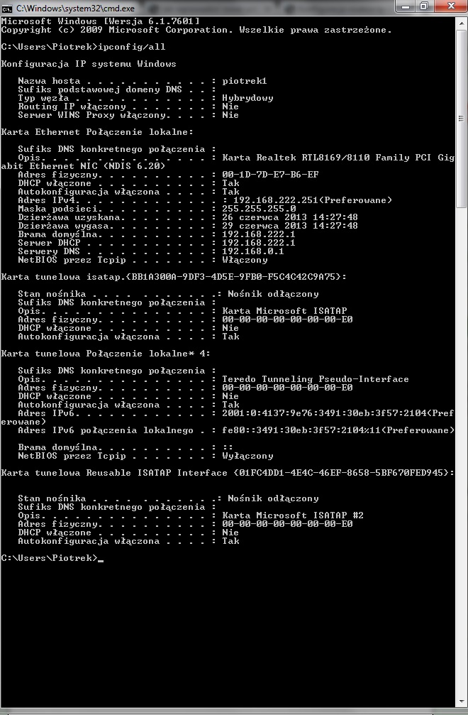

    Wykonaj Clone Mac karty sieciowej zakładka Network-MAC Clone -save i reboot routera. Pokaż również ipconfig/all jak jesteś wpięty pomijając router .

    Oto ss z ipconfigu. Zaraz spróbuje sklonować MAC. Dzięki za szybką odpowiedź.
    Klonowanie nie przyniosło skutku.
    Problem rozwiązany... Musiał być AP Client a resztę sam doszedłem :) Dzięki za pomoc.
