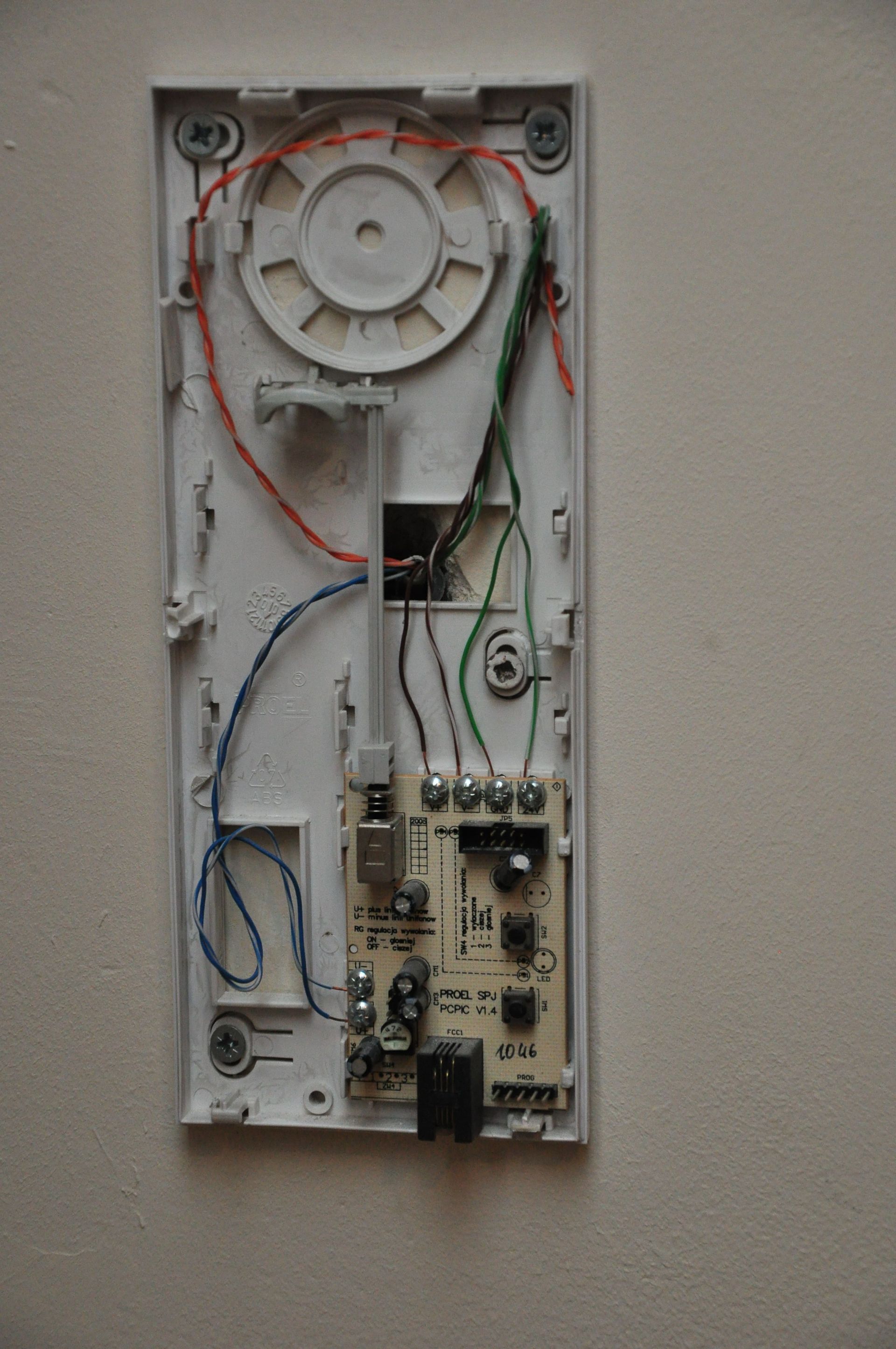

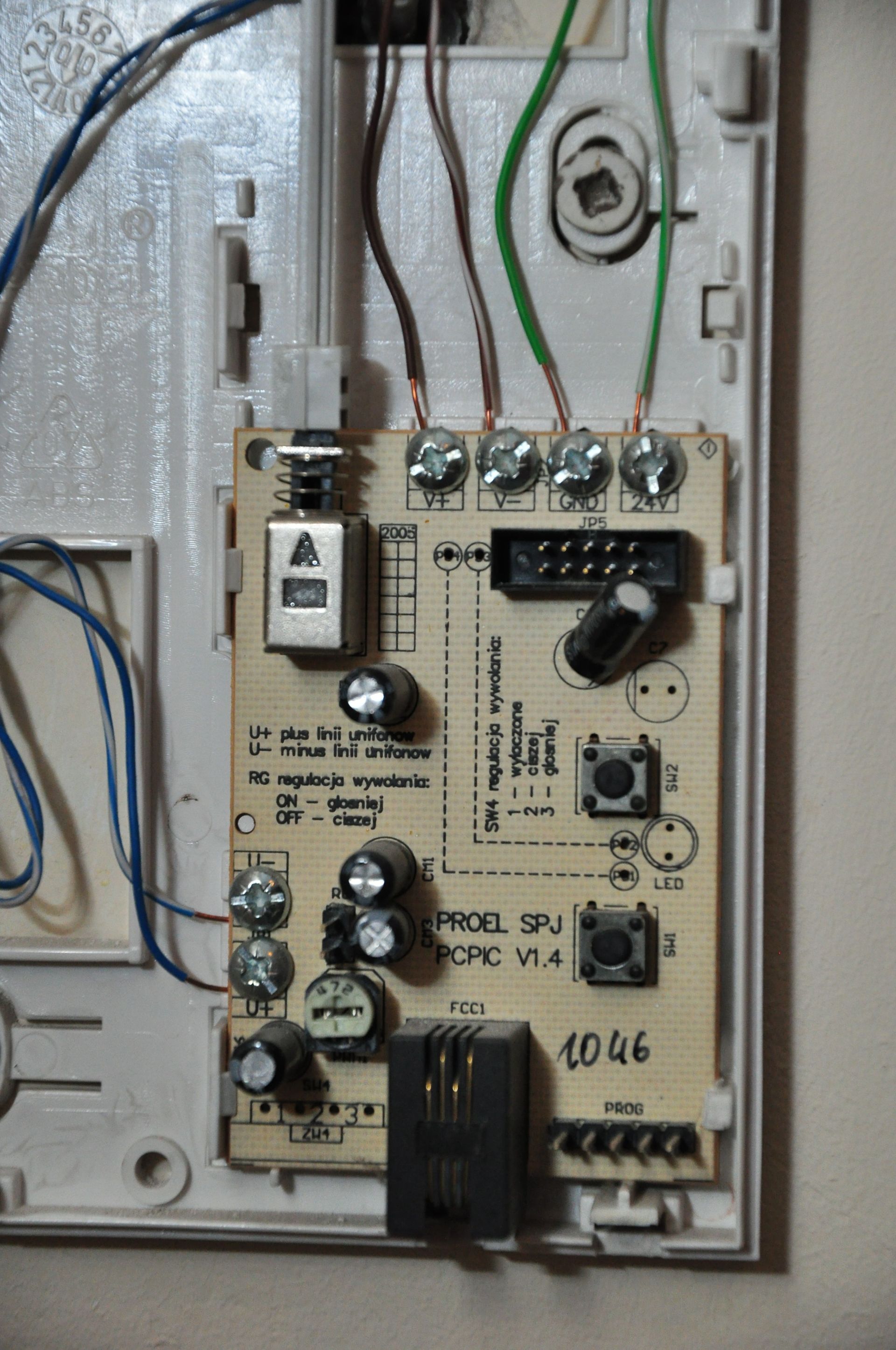

    cześć.
    Poszukuję dobrego sposobu na wyciszenie mojego domofonu. Poziom głośności jest okropnie wysoki. Zdjąłem już zworkę oznaczoną symbolem RG, ale niestety na niewiele się to zdało. Wyczytałem, że można zakupić za niewielką cenę moduły, przy pomocy których można regulować poziom głośności dzwonka - nie wiem tylko czy dla mojego modelu istnieją takowe.
    Poniżej zamieszczam zdjęcia domofonu.

    Nie potrzeba żadnych modułów (chyba, że chcesz zapłacić).
    Obejrzyj płytkę drukowaną od spodu i znajdź rezystor, który jest zwierany przez założenie zworki na RG, usuń go i daj w to miejsce większy. I po sprawie.

    w pierwszej kolejności wolałbym zakupić odpowiedni moduł - nie jestem dobry w elektronice i nie chcę nic zepsuć. Poza tym w przyszłości może zajdzie potrzeba podgłośnienia sygnału.
    Proszę o wskazówkę, który z modułów regulujących głośność wywołania pasowałby do domofonu pokazanego na zdjęciach.
