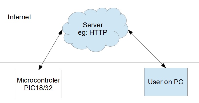

    problem w temacie oczywisty, można postawić serwer www na uP, udostepnić odpowiedni port i wszystko gra, takie rozwiązanie mam teraz.
    Potrzebuję jednak ominąć problem zmiennego IP, i nie interesują mnie żadne rozwiązania pod tytułem no-ip.org albo coś w tym stylu. Rozwiązanie problemu, jakie wymyśliłem ja to użycie serwera pośredniczącego, do którego uP łączyłby się co okreslony kwant czasu (np 5s) i sprawdzał czy są nowe dane dla niego przeznaczone, jednocześnie przesyłając swoje dane (np odczyt temperatury). Idea przedstawiona jest na poniższym grafie:
    Ethernet - Sterowanie urządzenia opartego na uP przez przeglądarkę www.
    Moje pytanie brzmi tak, czy ktoś już tego próbował, jeśli tak to jak użył protokół?
    Ja myślałem o FTP, ale niestety stos TCP/IP Microchipa nie ma przykładu clienta FTP. Druga myśl jaka przyszła mi do głowy to protokół HTTP.
    Z góry dzięki za odp.

    Znacznie wygodniejszy, szybszy i efektywniejszy będzie protokół HTTP.

    Po stronie uP potrzebna jest obsługa protokołu HTTP. W tym wypadku określenie "obsługa" sprowadza się jedynie do wysłania "GET ..." przez TCP i odebrania odpowiedzi.
    Po stronie serwera wystarczy umieścić prosty skrypt np. w PHP odsyłający potrzebne dane.

    Rozwiązaniem jest hosting, który nie dokleja tego całego syfu do stron. Albo w ogóle serwer shellowy z udostępnieniem portu, dedykowana aplikacja w dowolnym języku i prosty protokół opakowany w TCP.

    Nie webową, opartą o najzwyklejsze sockety. Stos TCP już masz, więc możesz gołe bajty wysyłać i odczytywać z pakietów praktycznie bez narzutu. Do poczytania dowolny tutorial dotyczący socketów w wybranym języku.

    Ustaw w skrypcie Content-Type np. na binary/octet-stream. Zapewne serwer domyślnie uznał, że jest to text/html i dokleił reklamy.

    No, to nie tak działa :-). To co wysyłasz parametrem w adresie żyję tylko do momentu wygenerowania strony. Żeby przeżyło dłużej musisz gdzieś to zapisać, np. w pliku lub bazie danych. A potem w momencie gdy wywołuje klient z pliku lub bazy odczytać i wyświetlić zamiast "Hello World". Generalnie temat nie jest na kwadrans, ale myślę, że jest odpowiedni, aby nauczyć się aplikacji webowych i PHP przy okazji.
