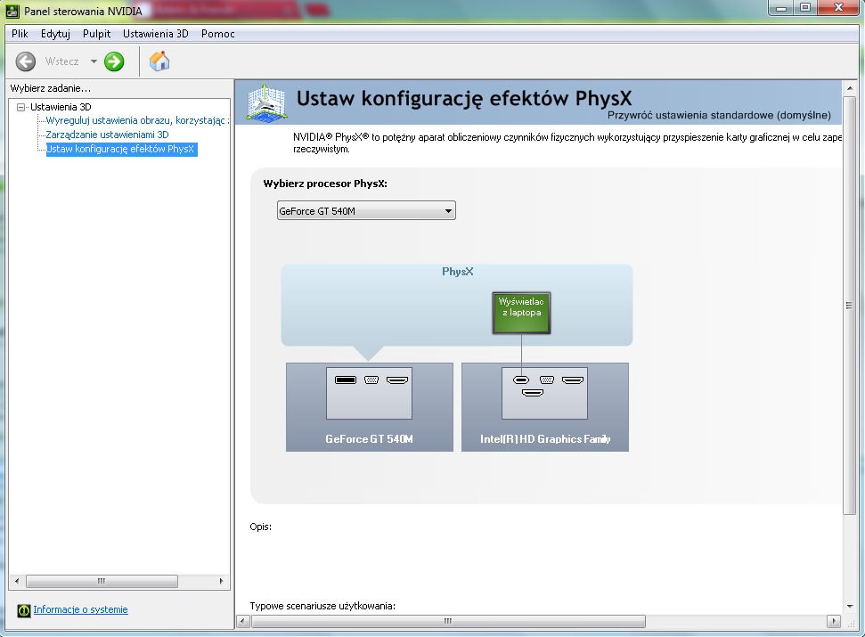

    Mam problem z kartą graficzną w moim laptopie.
    Jest to NVIDIA GeForce GT 540M (1GB VRAM), posiadam też inną jekaś "Intel HD Graphic Family" co widać w menadżerze urządzeń i właściwie nie wiem o co chodzi, bo pisze że obie działają poprawnie, stery są aktualne, ale nie wykorzystuje mi tej z 1GB. Np w GTA IV pisze ze mam używane 600/128 MB karty graficznej (dlatego nie działa na wyższej grafice) a było około 600/1000, coś się musiało przestawić bo nie śmiga mi w ogóle ta 1GB GeForce.
    Jak ustawić NVIDIA GeForce GT 540M jako domyślną kartę graficzną w laptopie?

    Masz pełne sterowniki od NVIDI? na dole po prawo w tray'u powinien mieć zieloną ikonkę NVIDIA pogrzeb tam w ustawieniach jest opcja odnośnie przełączania grafik. Jaki ustawiony plan zasilania? Rozumiem że zasilacz jest sprawny i podłączony.

    Wszystkie stery są, zasilacz śmiga jak trzeba, plan zasilania taki jak był fabryczny a te ustawienia właśnie sprawdzam.
    Sterownik GeForce 320.18 dokładnie, plan zasilania Bez zasilacza: Przygaś ekran-8min., Wyłącz ekran-5min., Stan uśpienia-5min. Z zasilaczem: Przygaś ekran-Nigdy., Wyłącz ekran-20min., Stan uśpienia-Nigdy. A tak to ogólnie jest plan "zalecany", w ustawieniach nie znalazłem przełączania grafiki, nie wiesz gdzie to dokładnie jest?
