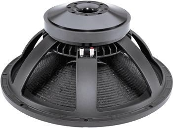

    No i przyszła na mnie kolej i także muszę się zmierzyć z rozklejonym magnesem. Problem u mnie jest troszkę bardziej poważny, kiedyś sklejałem magnesy w mniejszych głośnikach typu GDN30/80 i tak dalej.
    Kolega darekwko pisał o zaklinowaniu się dystansów z folii butelkowej, proponuje opalarkę lub aceton bądź nitro, pójdzie bez problemu.
    Mój problem to B&C 18TBX100 :
    Naprawa głośnika GDWT 9/70/1 - nierówna szczelina magnetyczna, co robić?
    Niestety od nie wentylowanej obudowy i niemieckiego techno grającego przez 10godzin, magnes niesamowicie się nagrzał od niesłychanie gorącej cewki, co spowodowało rozpuszczenie się kleju po między ferrytem a metalem i zakleszczenie cewki, głośnik ma 1200W AES.
    Znalazłem klej który wytrzymuje 315stC (CX-80 AUTO WELD) więc będzie wielki problem z odklejeniem tego po nieudanej naprawie. Wiecie czy profesjonalnie ktoś coś takiego robi i jakimi narzędziami się posługuje ?
    Zorbie relację z całej naprawy, o ile uda mi się tego dokonać.

    Przy takim układzie magnetycznym nieźle się namęczysz.
    Uważaj na palce :P
    Cewkę chcesz ratować czy spisujesz na straty?
    Mam w głowie pewne "narzędzie", ale jego wykonanie będzie kosztowało trochę pracy lub pieniędzy.
    Musimy sprowadzić oba nabiegunniki do współosiowości ignorując magnes.
    Myślę sobie o 2 płytach z otworami o średnicy nabiegunników połączone dystansem o grubości nieco większej niż sam magnes. Całość przecięta w połowie co umożliwi nam montaż na głośniku. Później złapać to ściskami i może uda się uratować cewkę.
    Z racji tego że otwory muszą być współosiowo to bym wykonał to z jednego kawałka na tokarce lub frezarce.
    Niestety nie mogę załadować obrazka więc mam nadzieję że opis wystarczy.

    Cewka jest już spisana na straty, zresztą mam niestety dwie sztuki tych głośników i muszę to jakoś mądrze zrobić. Myślałem o zrobieniu urządzenia do centrowania, tak żeby było w miarę uniwersalne, od paru lat naprawiam głośniki i czasem zdarza się odklejony magnes.
    Mam spawarkę migomata i chciałem wyspawać dwa zamocowania trzy punktowe, załóżmy na dolny i górny nadbiegunnik, łączenia po między nimi zrobić na zasadzie dwóch długich śrub, żeby można było przesuwać w miarę silnie i precyzyjnie jedno z zamocowań. Ale nie wiem na jakiej zasadzie to zrobić i niewiem czy to w ogóle się uda, biorąc pod uwagę tak silny strumień magnetyczny.
    Co o tym sądzicie ?
  • #27 13141607
    Pawel S.
    Posty: 4659
    Pomógł: 386
    Ocena: 123
    Uniwersalny raczej odpada z powodu różnicy wymiarów, koszy, itp.
    Skoro cewka już stracona to może plastikowe kliny?
