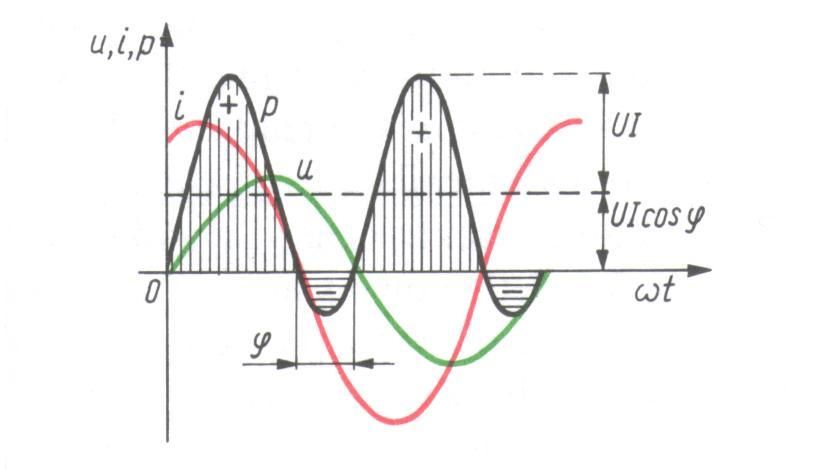

    Witam, mam problem, mianowicie w trakcie odpowiedzi ustnej o mocach czynnej, biernej itp. dostałem pytanie, i niestety nie mogę znaleźć odpowiedzi w internecie.
    mając naszkicowany wykres mniej więcej taki jak ten (bez opisów, same przebiegi prądu, napięcia oraz mocy
    Jak znaleźć energię czynną i bierną na wykresie mocy?
    zostałem zapytany gdzie na tym wykresie jest energia czynna oraz bierna oraz zostałem naprowadzony przykładem wykresu ruchu jednostajnego V(t) i tym, że jest to podobne do obliczania wyznaczenia drogi z wykresu (chodzi o to, że droga to pole pod wykresem)
    Bardzo proszę o pomoc i z góry dziękuje
    przedmiotowy wykres przedstawia, m. in. wykres mocy chwilowej;
    p(t) = u(t)•i(t),
    dwójnika przy wymuszeniu sinusoidalno zmiennym;
    u(t) = Um•sin(ω•t + ψU).
    Dokładnie, a z mojej strony podpowiedź: kłania się interpretacja geometryczna całki oznaczonej - w sensie Riemanna - za stosowny przedział całkowania.
    To tyle ode mnie i o więcej tu nie pytaj... :shock:
    Nie dziękuj z góry, ponieważ Twoje doły - w niewiedzy - zadołują Cię na dobre... :idea:
    Wiem jak wygląda interpretacja geometryczna całki oznaczonej, domyślam się że chodzi o pole pod wykresem mocy (nad wykresem jeżeli fragment wykresu jest ujemny) i moje pytanie brzmi: które pole (część dodatnia czy ujemna) jest energią bierną a które czynną? Gdy odpowiedziałem że pole w części dodatniej to czynna, a w części ujemnej to energia bierna to mi powiedział że nie.

    mysi napisał:
    Wiem jak wygląda interpretacja geometryczna całki oznaczonej, domyślam się, że chodzi o pole pod wykresem mocy (nad wykresem jeżeli fragment wykresu jest ujemny) i moje pytanie brzmi: które pole (część dodatnia czy ujemna) jest energią bierną a które czynną? Gdy odpowiedziałem, że pole w części dodatniej to czynna, a w części ujemnej to energia bierna to mi powiedział że nie.
    Wiesz, ale - co widać - nie wiesz, skoro użyłeś tu formy przypuszczającej...
    Forum nie jest miejscem do pobierania 'Nauk u Podstaw' - od tego jest szkoła/uczelnia, podręczniki, itp.
