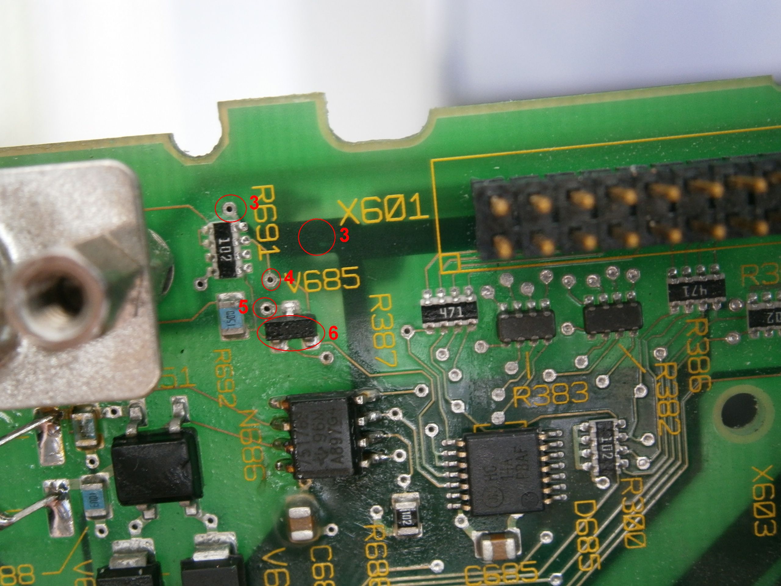

    Cześć wam, wpadł mi w ręce sterownik PLC SIMATIC S7-200. Niestety poszło na niego przepięcie, dokładnie na interfejs RS485.Na pierwszy rzut oka widać wyparowane rezystory, właśnie nie jestem wstanie odszukać jakiej wartości są one. Na jednym miernik pokazuje ~12MOhm, a na drugim całkowitą przerwę.
    Dodatkowo na drugiej stronie pcb widać że strzeliła ścieżka na jakiejś środkowej warstwie i z tym będzie większy problem. Panowie doradźcie jak to uratować. No i może ktoś wie jakie to mają być rezystory? Dokładnie jest to model CPU222 AC/DC/RLY

    Panie Dawidzie_20
    Środkowa warstwa to masa nie ma problemu zworka i happy.
    V851 V687 V688 to transile i pewnie mają zwarcie. Do wymiany.
    Oporniki to pełnią funkcje bezpieczników 10R jak pamiętam ( nie mam przy sobie 200 ).

    Dzięki za cenną odpowiedź. Niestety nie wiem co mogę wsadzić w miejsce tych transili. Nie udało mi się znaleźć informacji o tych elementach. Ta dioda podwójna ma oznaczenie + 6 - 22g, natomiast dwie pozostałe 206 10A. No i nie wiem jakie zamienniki dać, czy to jednokierunkowe, czy dwu itp. Jeśli jesteś w stanie podpowiedzieć to będę bardzo wdzięczny. Pozdrawiam
    sprawdziłem te diody, chyba są ok. Mają przejście(oczywiście nie całkowite) tylko w jedną stronę, zgodną z kierunkiem.

    Wywal ja i sprawdź czy masz komunikacje. To z 4 nóżkami musisz zmotykować.

    Wymieniłem tamte elementy, podłączyłem zasilanie i cisza, sterownik nie daje oznak życia. W tym sterowniku od zacisków zasilających sterownik (L1,N) idą ścieżki do jakiejś magicznej kostki, a dopiero z niej wychodzą na reszte. Pierwszy raz coś takiego widzę. Co to za ustrojstwo? Domyślam się, że to jakaś superaśna przetwornica, czy coś.

    Zacząłem się zastanawiać o co chodzi i okazało się, że dostałem niekompletny sterownik, właśnie bez tej "magicznej przetwornicy", a właściwie wielgachnego zasilacza :) Zguba już się znalazła, czyli owa dolna płytka, ewidentnie widać że upalony jest układ TOP244.

    Wymieniłem TOP-a i mostek gretza, zasilacz zaczął działać, jednak sterownik zapala jednocześnie diody RUN i STOP niezależnie od położenia przełącznika. Nie znalazłem opisu takiej sytuacji, więc zakładam że nie jest to normalna sytuacja. Niestety nie mam sprzętu, aby podłączyć do kompa, dopiero w tygodniu podrzucę go kumplowi.
    Zeskrobałem laminat w tamtym miejscu gdzie było widać coś podejrzanego w środkowej warstwie.
    Jakie rezystory w SIMATIC S7-200 CPU222 AC/DC/RLY po przepięciu na RS485? Jakie rezystory w SIMATIC S7-200 CPU222 AC/DC/RLY po przepięciu na RS485?
    - Zwarcie miedzy 1-2
    - 2-3 to ta sama ścieżka
    - przelotka 4 nie ma dodatkowej ścieżki na innej warstiwe
    - 5 idzie na PORT 0 piny 2 i 5 czyli Logic Common
    - 6 na pierwszym zdjęciu to prześwit tranzystora z drugiego zdjęcia
    Jakieś rady?
