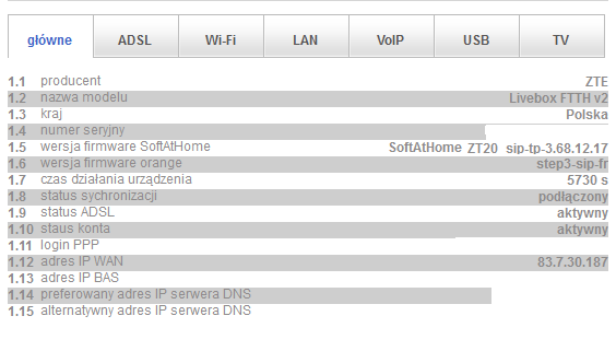

    Ponownie wracam do tematu konfiguracji no-ip z modemem Livebox FTTH v2 (w podobnych tematach nie znalazłem rozwiązania mich problemów).
    Cele,
    Uruchomienie na komputerze w domu serwera http i dostęp do tego serwera z neta.
    Co udało się ustalić:
    Mam zewnętrzne zmienne ip (chyba jak każdy z tp).
    Założyłem konto na portalu noip.com

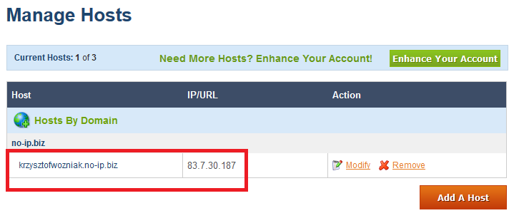

    Ustawiłem adres domenowy: krzysztofwozniak.no-ip.biz i przypisałem adres IP WAN z liveboxu: 83.7.30.187
    Livebox FTTH v2 no-ip - konfiguracja no-ip z Livebox FTTH v2
    Pobrałem do automatycznej aktualizacji adresu ip program z serwera noip.com, skonfigurowałem go i uruchomiłem.

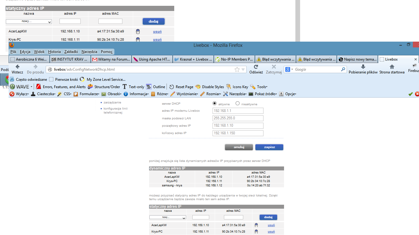

    Ustawiłem dla koma w domu statyczny adres lokalny: 192.168.1.10

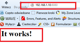

    Wystartowałem serwer apache na porcie 8080.

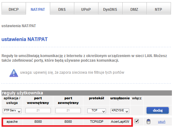

    I w końcu przekierowałem port 8080
    Spodziewałem się że jak wejdę z poza mojej lokalnej sieci (net) po http na adres:
    83.7.30.187 lub krzysztofwozniak.no-ip.biz - to zobaczę stronę konfiguracyjną liveboxa - a w efekcie strona w ogóle się nie chce załadować, o co chodzi?
    83.7.30.187:8080 lub krzysztofwozniak.no-ip.biz:8080 to dostane stronę apacha - również strona się nie ładuje.

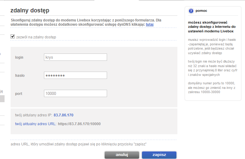

    Strona do apacha nie działa ( port 8080) do liveboxa żeby się dostać trzeba mu ustawić inny port w zdalnym zarządzaniu do tego jest jeszcze inny login i hasło.
    Czy wewnątrz sieci LAN masz możliwość sprawdzenia serwera?

    Jest progres, strona do apacha zaczęła działać.
    Co pozmieniałem:
    Zrezygnowałem z programy do automatycznego odświeżania ip i skonfigurowałem zakładkę DynDNS - bez znaczenia ale wygodniej się korzysta.
    Problem był w zakładce NAT/PAT. Po restarcie liveboxa okazało się że wszystkie wpisy z niej poznikały.
    Gdy dodałem jeszcze raz wpis przekierowujący port na komputer z apachem i odświeżyłem tą zakładkę, wpis się zmieniał (dokładnie zmieniała się nazwa kompa docelowego). WTF?
    W domu mam dwa kompy, x - z apachem, y - bez.
    Zanim zacząłem się bawić komp y - miał ustawiony z automatu adres x.x.x.10.
    Ja dodałem statyczny adres ip x.x.x.10 dla kompa x.
    Sądzę iż właśnie dlatego livebox wariował i wpisy w zakładce NAT/PAT się źle zapisywały.
    Po uruchomieniu kompa y - dostał on nowe ip i problem ustąpił.
    Strona apacha działa na najniższych ustawieniach zapory sieciowej.

    Lokalnie strona może Ci nie zadziałać, ale zdalnie działa. Więc jest OK
