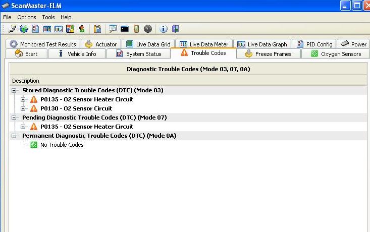

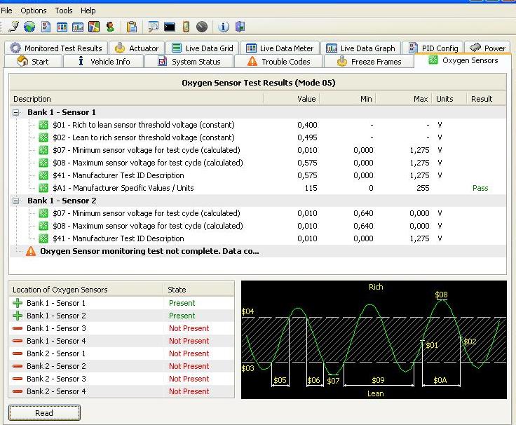

    Witam! Auto zapala checka mówiąc o błędzie w obwodzie grzania sondy i potem samej jej pracy. Zasilanie jest ok oporności obu grzałek to 13 ohm, pobór prądu to w obu 1A na zimno a 0,6A na ciepło. Wygląda na to po mojemu że jest oki. Mam screeny z ELMa. Pozdrawiam! I oczekuję na pomoc ;)
