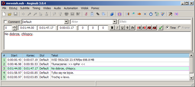

    Źle wczytałeś napisy. Na przykładzie pierwszego formatu MicroDVD - zmień rozszerzenie pliku na .sub, po otwarciu pliku podaj szybkość wyświetlania klatek (w pierwszej linijce jest być może zgodna z prawdą) i na koniec eksport... (pamiętaj o odp. kodowaniu)

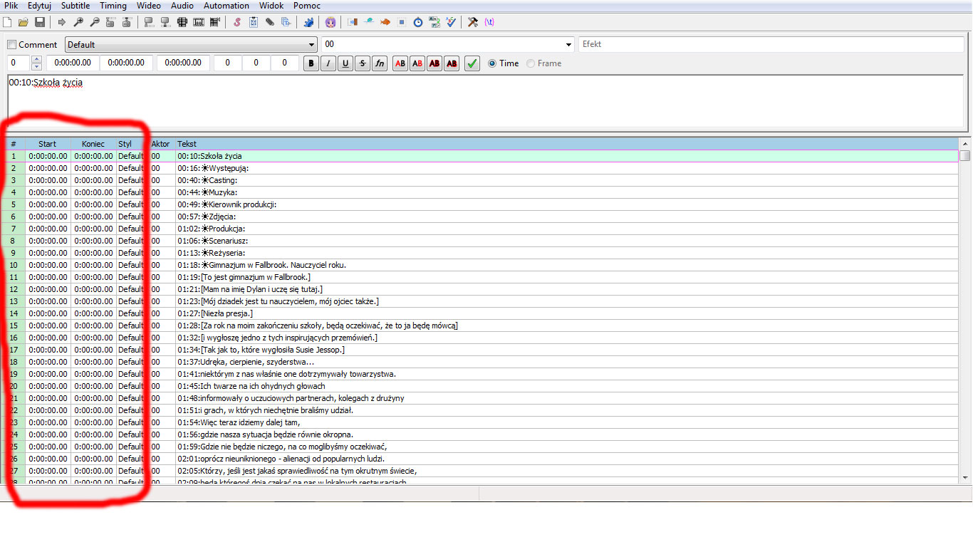

    Po zmianie rozszerzenia program pokazuje error: Unknow file type. W każdym przypadku program nie rozpoznaje czasów dla tekstów i podaje wszędzie takie same wartości.

    Co to za zdjęcie?? Tekst został dodany ręcznie? Bo ja jak wczytuję plik to mam taki obraz.
    Jak przekonwertować napisy z formatu txt ({11}{172}, HH:MM:SS:Text) do srt?
    Jak widać czas jest wyzerowany i nie da się oglądać filmu z tymi napisam po przekonwertowaniu na inne rozszerzenie.
    Dodałem orginalny plik .txt do wglądu.
