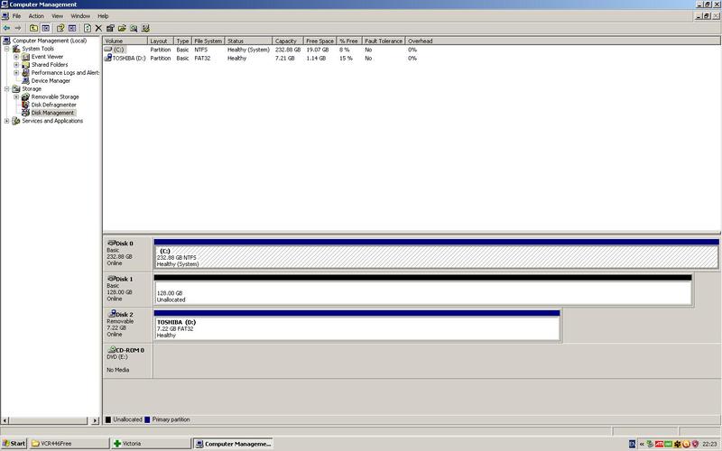

    Podepnij dysk do innego komputera i daj screena z zarządzania dyskami (tego dysku).

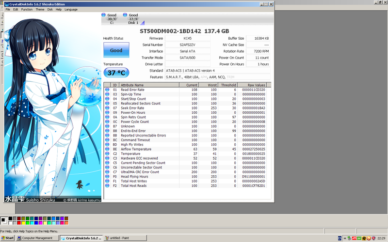

    Daj tak że jego smart z Crystal Disk Info.

    Screen:
    Seagate 500GB - dysk widoczny jako 128GB w WinXP Sp3 i bios
    Crystal:

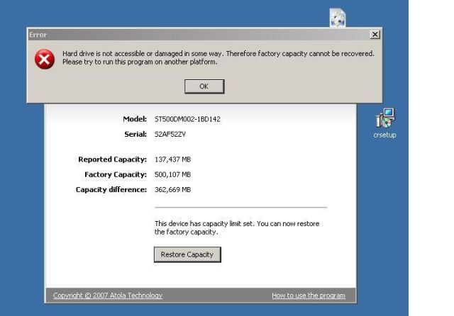

  • #5 12501398
    zb1g
    Posty: 4
    mam Viktorię ale nie wiem jak sprawdzić ustawienie HPA? Można szerzej?
    ____
    edit:
    próbowałem NHPA w MHDD - fail
    następnie w HDD Capacity Restore - tu program pokazywał fabryczną pojemność ale podczas restore wyrzuca taki komunikat:
    Niestety po restarcie wraca do poprzedniego stanu.
    Powtórzyłem operację, po czym założyłem partycję i uruchomiłem pełen format, trochę to potrwa, więc dopiero jutro wrócę do tematu.
    ___
    edit2:
    Po pełnym formacie, zrobiłem restart i dysk pokazał się w pełnym rozmiarze. Jednakże obawiam się, że gdy włożę go do docelowego komputera, ten znowu rozpozna go jako 128GB. Dodam, że docelowy PC wyposażony jest w mobo Gigabyte GA-K8NF-9, z którą, jak zauważyłem, jest sporo problemów jeżeli chodzi o dyski SATA
