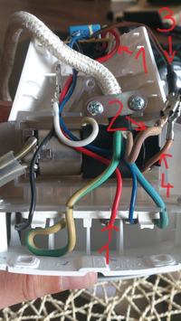

    Załozyłem nowy temat bo moze ktos bedzie miał podobny problem. Zaczałem pisac w tym temacie bo problem wydaje sie byc podobny, ale pewnie nie jest https://www.elektroda.pl/rtvforum/topic1014995.html
    Do rzeczy
    Zelazko po podłączeniu do prądu włącza sie i wyłącza przez kulke w srodku rączki. Kulka wyczuwa ze w danym momencie uzywamy zelazka i grzałka grzeje wystarczy zostawic je na pare minut i go nie dotykac i zelazko przechodzi w stan uspienia (funkcja auto off) niestety funkcja padła i nikt nie potrafi mi pomoc.
    Jeszcze pare miesiecy temu jak sie mocniej walneło w zelazko funkcja auto off załączyła grzałke i chwile chodziło. Niestety teraz juz nic nie pomaga zelazko po włączeniu do prądu włącza sie i od razu przechodzi w tryb auto off . Cała elektronika w rączce wyglada jak nowa wiecie moze gdzie moznabyłoby kupic taka elektronike na podmianę?
    Albo moze ktos mi podpowie, ktore przewody w rączce sa odpowiedzialne za ta funkcje? Moze tak jak w tym pokrewnym temacie wystarczy ktorys przepiąc i obejsc ta funkcje? Załączam fotki...

    Obejscie elektroniki :
    Odpinamy brązowy przewód , który wychodzi z przewodu zasilającego , podłączamy go w miejsce gdzie jest wpięty przewód czerwony..
    Czerwony natomiast podłączamy w miejsce gdzie uprzednio był wpięty brązowy przewodu zasilającego...

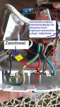

    By funkcja jonizacji działała potrzeba zrobić coś na zasadzie "trójnika"
    Dodatkowym przewodem z jednej strony podpiąć się z miejsce czerwonego przewodu, z drugiej strony podpiąć się w miejsce łączenia dwóch przewodów brązowych..
    Czerwowy wówczas zaizolować i pozostawić luzem.. - Wóczas jonizacja będzie działała..

    No oki. Rozumiem ze chyba nic sie nie stanie z zelazkiem po takim podłączeniu? Chodzi mi o to czy czasem czegos nie spale :/ ? :)
    Jakbyś mógł jeszcze raz na tym obrazku wyjaśnić, ktory z którym połączyć. Pytam bo od zasilającego brązowego oznaczonego numerem 2 odchodzą 2 przewydy jeden idzie do płytki z nieszczesna kulką oznaczyłem go jako numer 3, kolejny przewod oznaczony numerem 4 idzie do chyba jonizatora.
    czyli odłączam 1 podpinam w miejsce 3 a ten z miejsca 3 podłączam w miejsce 1 i powinno byc ok?

    Nie, nie..
    Zamieniamy ze sobą miejscami przewody nr 1 i nr 2
    A zeby działała funkcja jonizacji to postaram się przedstawić na poniższym "schemacie" . Aczkolwiek sposób pierwszy jest o wiele prostszy i bardziej estetyczny.. :)

    Po zamianie przewodów żelazko włącza sie termostat działa wszystko ok. biore lutownice w garsc i robie ta jonizacje. Dam znac jak wyszło :) Po podłączeniu przewodów tak zeby jonizacja działała żelazko znowu przechodzi w tryb uśpienia. Czerwony przewód nie jest do niczego podłączony.

    Brązowy to prąd , także bez jego podłączenia zelazko nie wykaże zadnych oznak zycia..
    Proszę podłaczyć zelazko w sposób przedstawiony na zdjęciu , gdzie narysowałem jak podłaczyć przewody..
    Potem proszę wyobrazić sobie ze w zelażku nie ma diody informującej o stanie uśpienia..
    I wówczas sprawdzić ze zelazko zarówno grzeje jak i działa funkcja jonizacji..

    Wszystko juz ok . zrobiłem jeszcze raz tak jak to opisałes wyżej . Zelazko chodzi jonizacja chodzi wszystko ok ./ Jak dla mnie problem rozwiązany . Bardzo dziekuje za pomoc.

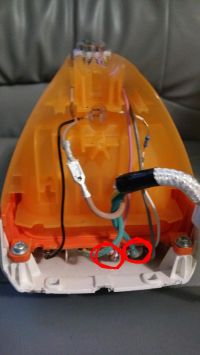

    Witam mam podobny problem z Philips GC 2900 przy włączeniu do gniazdka na chwile włącza się światełko na auto off, 2 razy mrugnie i wyłącza się, żelazko w ogóle nie grzeje, wiec podobny motyw jak jest tu opisany, ale inaczej to u mnie wygląda i nie wiem jak to rozwiązać i czy w ogóle się da załączam zdjęcia będę wdzięczny za pomoc i opis

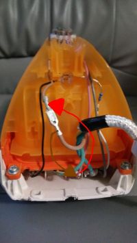

  • #16 16806229
    Jacek6663
    Posty: 60
    Ocena: 4
    Niestety zrobiłem tak jak na obrazku zero reakcji nie nagrzewa sie nie mruga dioda czy jest jeszcze jakaś opcja ?
    Jak podłączam przewody z powrotem po staremu to dioda mruga 2 razy i słychać jak żelazko się wyłącza

    Jacek6663 napisał:
    Niestety zrobiłem tak jak na obrazku zero reakcji nie nagrzewa sie nie mruga dioda czy jest jeszcze jakaś opcja? Jak podłączam przewody z powrotem po staremu to dioda mruga 2 razy i słychać jak żelazko się wyłącza
    Coś Pan kombinuje :P W jaki sposób słyszy Pan "wyłączanie się" żelazka? To diagnoza uszkodzonego strażaka była wzięta ot tak? Żelazko nie było sprawdzane jakimkolwiek miernikiem?

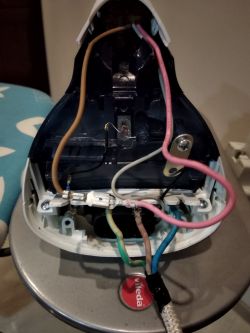

    Mam podobny problem z żelazkiem Philips GC4512. Po włączeniu dwa razy mrugnięcia niebieska dioda, coś pyknięcie i żelazko dalej nie grzeje. Zamieniłem kable jak w poprzednim poście tj. grubszy brązowy wpiąłem w podstawę, a cieńszy brązowy spiąłem razem z różowym, który był wpięty do podstawy. Niestety żelazko dalej nie grzeje, nie zaświeca się też niebieska dioda i nic nie pyka. Poproszę o radę jak to naprawić?

    user_wiktor napisał:
    ... Niestety żelazko dalej nie grzeje, nie zaświeca się też niebieska dioda i nic nie pyka. Poproszę o radę ...
    A bo to takie robienie na ślepo :p
    Przewody podłączyć jak były a mutimetrem sprawdzić gdzie pojawiła się przerwa w obwodzie na stopie.
