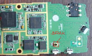

    Mam problem z tel. Samsung C100.
    Po dokładnym sprawdzeniu zauważyłem brak jednego elementu.
    Nie wiem za co on jest odpowiedzialny.
    Telefon nie ma zasięgu i dziwnie sie zachowuje podczas ładowania.
    Niby ładuje ale w rzeczywistości nic nie robi bo po odłączeniu ładowarki po kilku min wyłacza sie samoczynnie.
    Na foto poniżej zaznaczony jest ten element, którego nie ma.

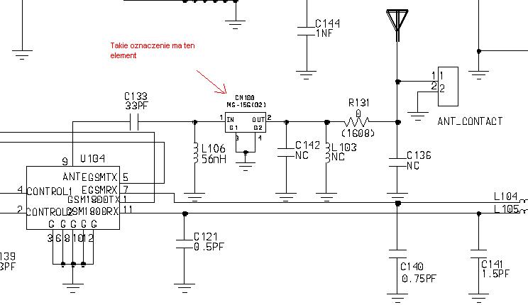

    Ten element ma oznaczenie : CN100 ; MS-156(02)
    Tak jest to oznaczone w service manual.
    Prosze o jakieś sugestie.

    jest to konektor antenowy - jego brak oczywiście oznacza "brak sieci" - po prostu zamiast niego wstaw zwore.
    co do ładowania to ci nie pomogę - nie pamiętam już dokładnie jak to tam jest zrealizowane i nie chce zgadywać ale chyba często padał (pada) tranzystor ładowania, ewentualnie te mniejsze obok nim sterujące...
