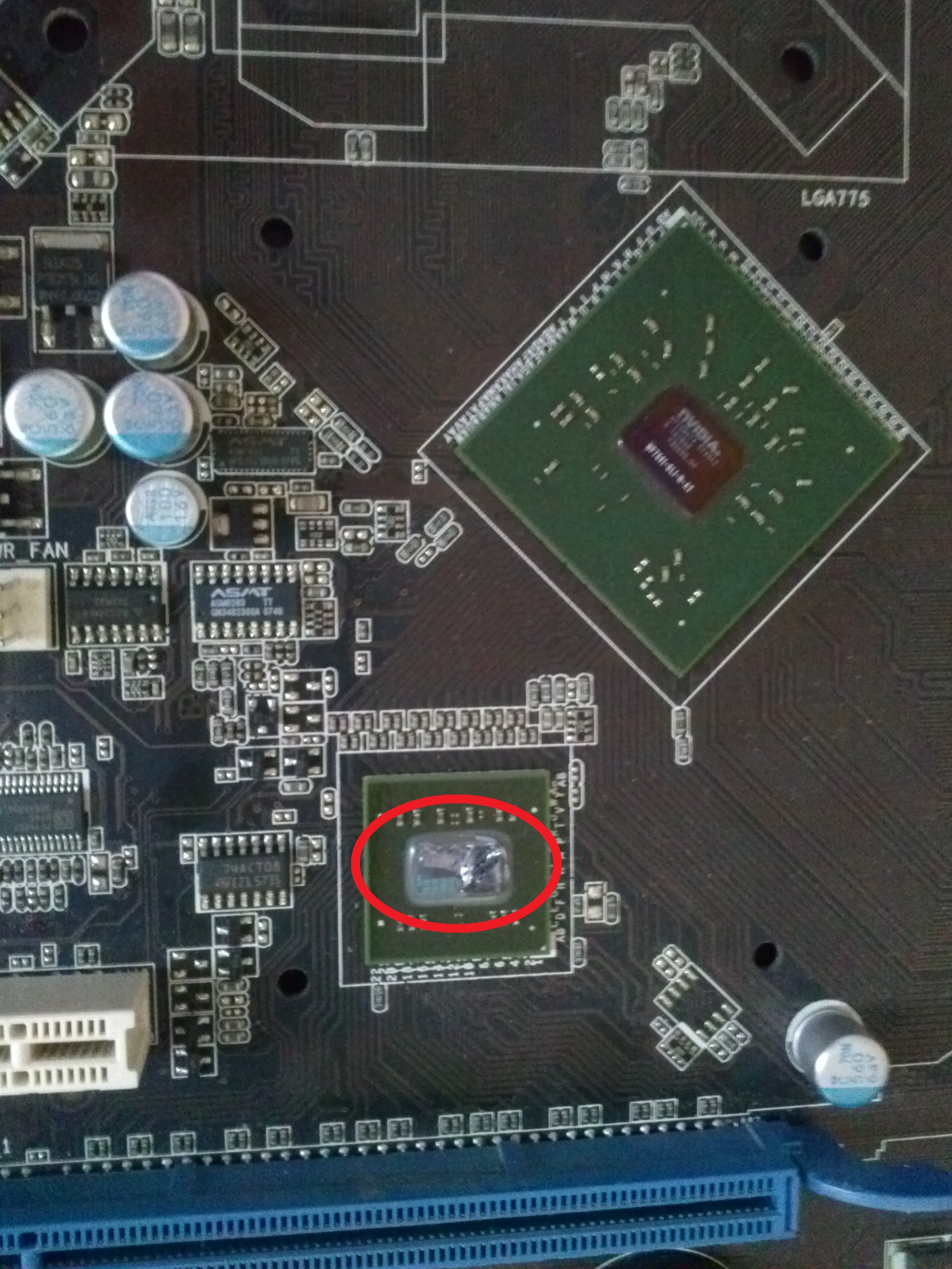

    Witam.Jestem nowicjuszem na forum więc z góry przepraszam jeśli czegoś istotnego nie dodam lub się pomylę .Więc mój problem to płyta główna asus P5N-D,podczas czyszczenia komputera podniosłem chłodzenie od chipsetu i razem z radiatorem oderwał mi się kawałek czegoś będącego położonego obok chipsetu graficznego (co widać na zdjęciu)poprzez co komputer przestał działać.Więc jeśli ktoś mógłby mi powiedzieć co to jest za uszkodzona część i czy da się to naprawić?Proszę o podanie mi informacji na ten temat. Asus P5N-D – identyfikacja uszkodzonego elementu obok chipsetu po czyszczeniu

    Wyrwałeś radiator razem z bebechami :D J.W > naprawa nieopłacalna i nie warta zachodu.

    Zwykły elektronik Ci tego nie wymieni, potrzeba specjalistycznego sprzętu i umiejętności. Często po wymianie takiego układu płyta pada za jakiś czas.
    Problemem może być również zdobycie takiego układu.
    Patrz tu: Koszty wykonania usługi uzależnione są od ceny układów BGA i mieszczą się w przedziale cenowym od 200 zł do 450 zł.
    https://www.elektroda.pl/rtvforum/topic2465707.html#11759486
    Może byś znalazł firmę co Ci za 100zł to naprawi, ale gwarancji nie masz żadnej.
    Używaną płytę kupisz za 100-150zł i dlatego się nie opłaca.
