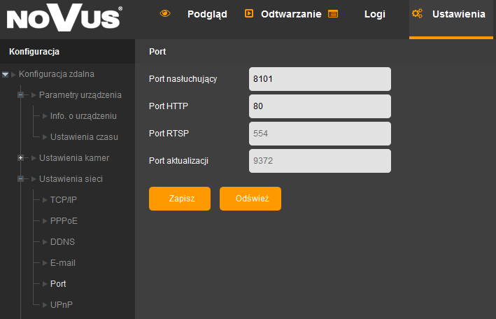

    gasak
    Poziom 19  
    Posty: 249
    Pomógł: 20
    Ocena: 67
    Przykład:Novus NV-DVR 1100 - Podgląd przez sieć - kamery na OFF

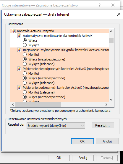

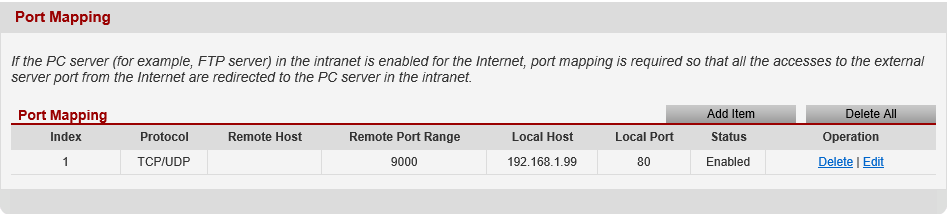

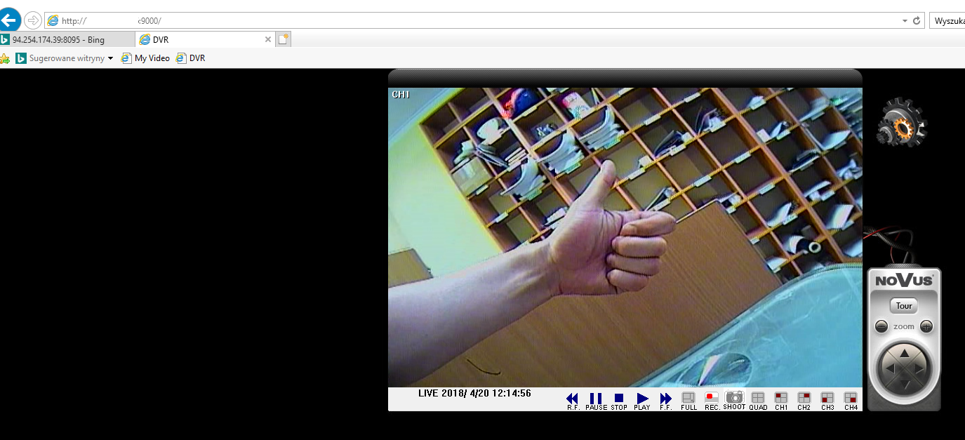

    Działa w IE, ale do instalacji wtyczki trzeba opcje przestawić, inaczej instalacja jest blokowana
    Dokładnie mam model Novus NV-DVR1014
    Po przekierowaniu tylko portu 80 obraz jest widoczny w necie .
    Co do IE i instalacji wtyczki (mam Win 10 Pro)
    Panel sterowania\Wszystkie elementy Panelu sterowania\System --> zmień zaawansowane ustawienia --> zakładka zaawansowane --> wydajność/ustawienia --> zaawansowane --> zmień... --> odznaczyć "Automatycznie zarządzaj rozmiarem..." --> ok i restart komputera\
    W IE Narzędzia-->opcje internetowe-->zabezpieczenia-->zaznaczyć "Internet"-->poziom niestandardowy-->okno co zmieniłem w screenie
    Inaczej nie mogłem zainstalować wtyczki.
