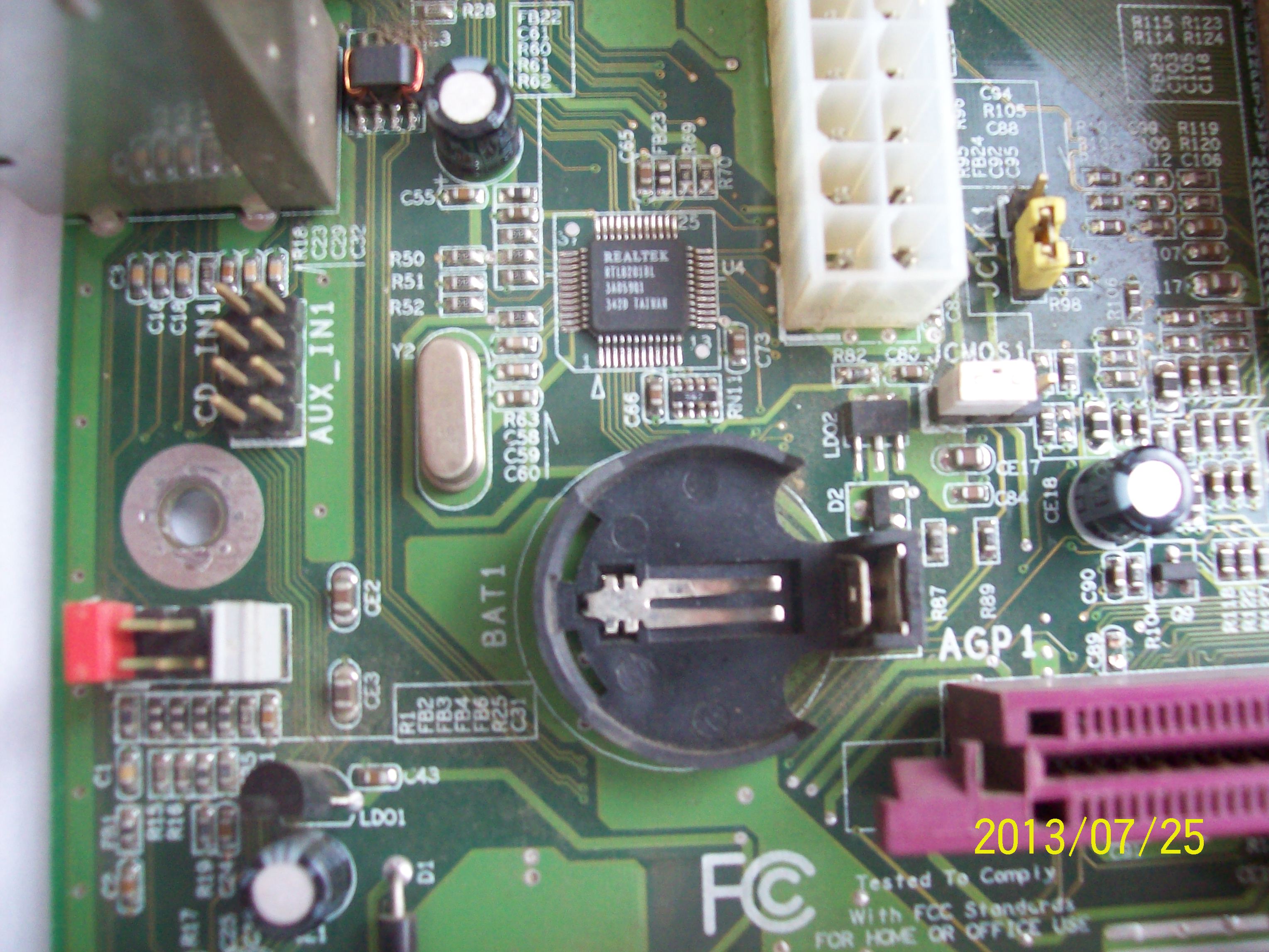

    Po odłączeniu komputera od źródła zasilania, następuje reset ustawień biosu.
    Po włączeniu komputera, wyświetla się napis: CMOS checksum error-Default loaded.
    Po wciśnięciu F1, komputer uruchamia się z FSB 100MHz.
    Po zmianie ustawień w biosie, ustawienia są zachowywane dopóki nie wyłączy się zasilania.
    Poza tym wszystko działa prawidłowo.
    Płyta - Epox EP-8RDAEI - chipset nForce2
    Procesor- AthlonXP 2400+
    Pamięć - 2X512MB DDR PC3200 Samsung.
    Grafika - Nvidia Riva TNT2/TNT2 Pro - 32MB.
    System op. WinXP SP3 32bit
    Bateria na płycie sprawna - 2.96 V. Napięcie baterii rejestrowane również przez BIOS i SIW. Styki w gnieździe baterii dobre.
    Zworki na płycie ustawione prawidłowo. Wygląd kondensatorów bez zastrzeżeń.
    Zasilacz Fortron 350W. Napięcia mierzone miernikiem - w tolerancji.
    Pasta na procesorze wymieniona. Temperatura procesora 48 st. C.
    Płyta aktualnie posiada bios z 29.07.2004r. (Phoenix-Award) - SIW pokazuje wersję 101.110, wielkość 256Kb.
    Przypuszczam, że przyczyną może być ta wersja biosu. (Nie ja go wgrywałem).
    Podobno jest do tej płyty bios v. RDA33C11. bin z 11.12.2003r.
    Będę wdzięczny za pomoc i ewentualnie podanie aktualnych linków do biosu.

    Dziękuję bardzo za bios.
    Bios wgrany. Niestety nie zlikwidowało to resetowania się ustawień przy wyłączeniu zasilania.
    Nadal poszukuję rozwiązania.
    Wymień baterię. Nowa/sprawna ma ponad 3V przy pomiarze testerem baterii (czyli pod niewielkim obciążeniem).
    Jest możliwe że uszkodził się któryś z elementów w układzie zasilania (podtrzymania) RTC, ale na początek zawsze wymieniamy baterię.

    Też obstawiam baterię ewentualnie kondensator na drodze z bateri do układu.

    Dziękuję za zainteresowanie.
    Włożyłem nową baterię. Bez zmian.
    Wymienię jeszcze kondensator CE18 100µF/16V, bo przypuszczam, że o niego chodzi Koledze Dra98. Widoczny z prawej strony gniazda baterii na drugim zdjęciu. Chociaz jego wygląd zewnętrzny jest bez zarzutu.
    Poniżej wstawiam zdjęcia płyty EP-8RDAEI
    Szukam biosu do pł. EP-8RDAEI - Reset ustawień biosu po wyłączeniu zasilania. Szukam biosu do pł. EP-8RDAEI - Reset ustawień biosu po wyłączeniu zasilania.
    Edit.
    Po przeczyszczeniu i dogięciu sprężystego styku w gnieździe baterii, problem ustąpił.
    Dziękuję wszystkim za cenne uwagi, które pomogły mi rozwiązać problem.
