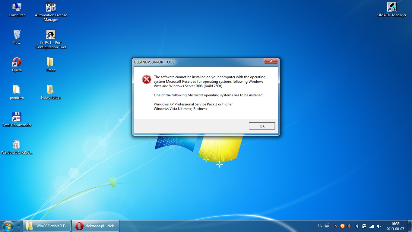

    Witam! Mam Windowsa 7 x64 Professional. Podczas instalacji wyskakuje mi błąd odnośnie wersji systemu. WinCC Flexible 2008 - Błąd podczas instalacji WinCC Flexible 2008
    Jak to naprawić? Mam jeszcze pytanie do was, jaki musi być SP WinCC flexible 2008 oraz Step 7 v5.5, aby to mogło się razem zintegrować? Z góry dzięki za pomoc. Pozdrawiam

    Najlepiej wirtualna maszyna. Po instalacji robimy kopię plików i mam na zawsze:)

    Ale na Windows 7 x64 powinno to ruszyć. Wydaje mi się, że to coś z aktualizacją systemu. Tylko jak zmienić kompilacje 7600, która nie powinna być na inną? Miał ktoś podobny problem?

    Ale po komunikacie błędu widać że nie pójdzie.

    Narazie próbuje zainstalować samo WinCC. SP później. A przecież jakaś wersja WinCC musi działać na Win 7 x64 Professional

    Tylko wszędzie jak patrzyłem to nie ma WinCC with SP3. Jest sama instalka WinCC, a później można dograć SP. I jak tu wykombinować?

    Instalka jest w sieci należy dobrze poszukać:)

    Jak szukam to co drugi to wirus. Jakby ktoś z kolegów miał linka to proszę o podrzucenie. Będę bardzo wdzięczny. Pozdro

    Szukałem i są same update do WinCC, ale nie ma żadnego odrazu z SP3, aby zainstalować na Windows 7. Czy ma ktoś z was linka, z którego można pobrać WinCC działającego na Windows 7 x64?
