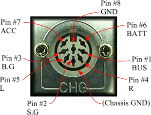

    Jakimś cudem udało mi się przywrócić fabryczne radio z mojego Chryslera do życia (AMP-CLIP :D) i chciałem dorobić w nim wejście AUX. Z tego co czytałem da się to zrobić w prosty sposób, w konektorze zmieniarki mamy signal-L, singal-R i GND. Niestety zmieniarki nie posiadam, a z tego co czytałem pin "BUS" musi dostawać jakiś sygnał, żeby w ogóle można było w radiu odpalić tryb CD. Pinout konektora:
    Chrysler P05269486AB - Dorobienie wejścia AUX przy konektorze zmieniarki CD
    Niestety nie mam żadnego pomysłu jak oszukać radio, że rzeczywiście zmieniarka jest podłączona :D

    Emulator zmieniarki.
