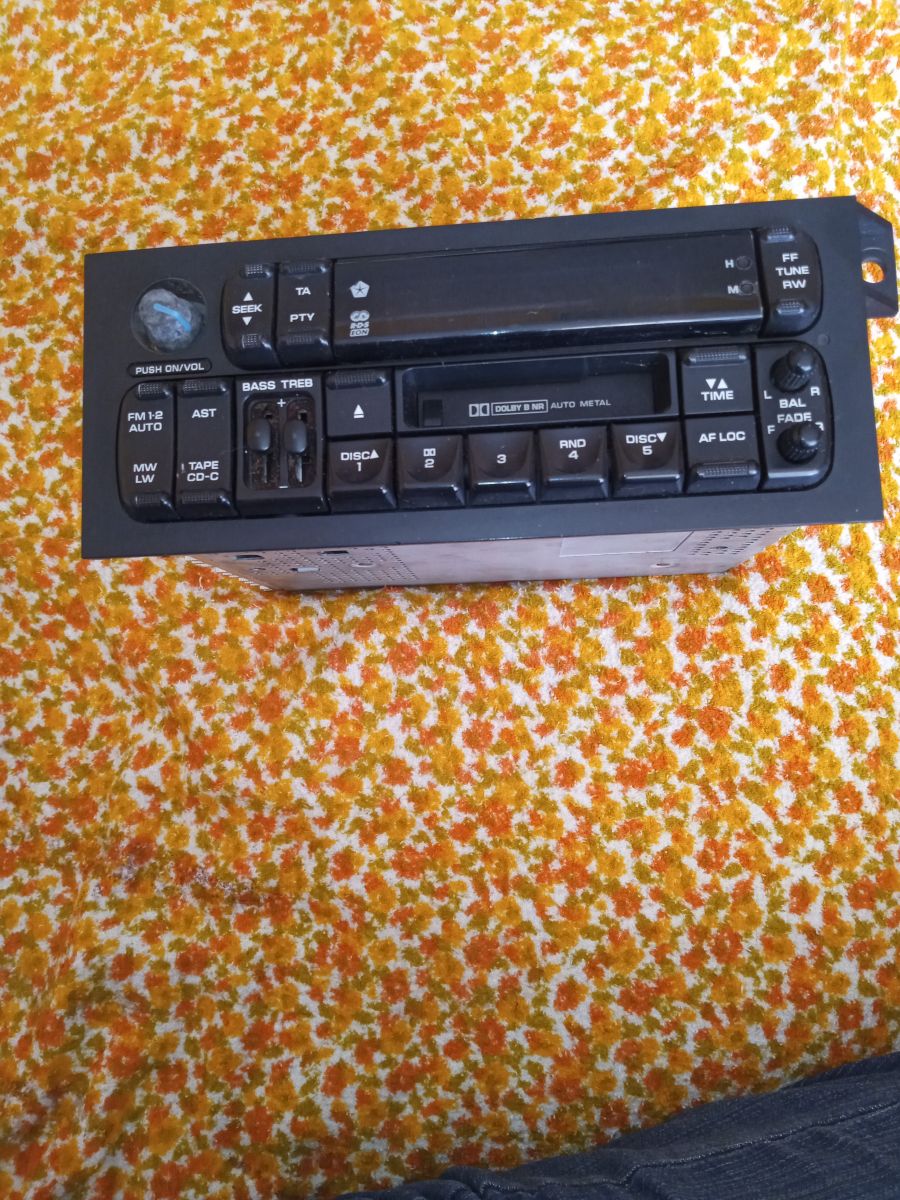

    Ostatnio zdobyłem radiomagnetofon jak na zdjęciu.
    Radio samochodowe leżące na dywanie w odcieniach pomarańczowego.

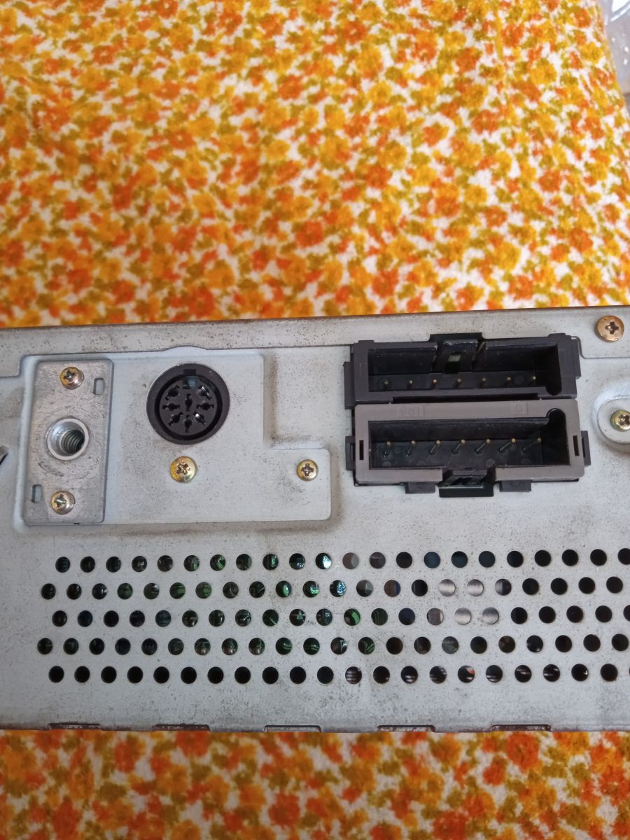

    Z tyłu jest gniazdo DIN 8 pin.
    Tylny panel radiomagnetofonu z gniazdem DIN 8 pin

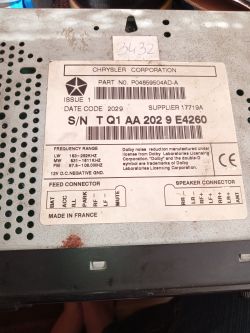

    Model radia.
    Tabliczka znamionowa radiomagnetofonu Chrysler Corporation z informacjami technicznymi.

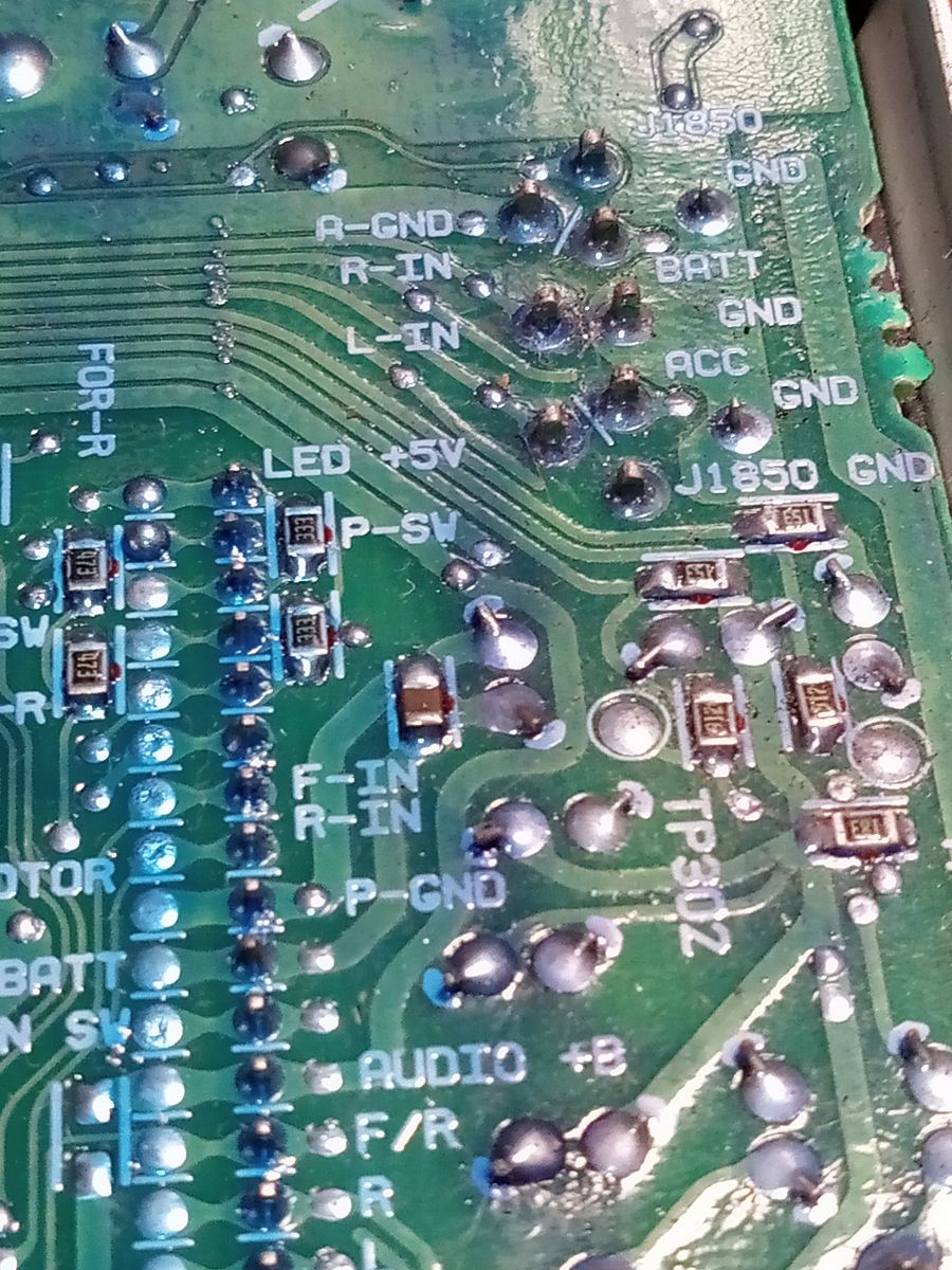

    Chciałbym wykorzystać to gniazdo jako podłączenie dodatkowego źródła dźwięku. Po otwarciu górnej pokrywy w miejscu usytuowania gniazda DIN są takie opisy na PCB.
    Zbliżenie na płytkę drukowaną z opisami złącz i ścieżek.
    Sygnał wejściowy kanału lewego i prawego wraz z masą mam ogarnięty.
    Tylko nie wiem jak jest zrealizowane przełączanie pomiędzy źródłami. Czyli jak załączyć owy sygnał wejściowy z gniazda DIN?
    Czy po podaniu sygnału audio na gniazdo DIN automatycznie się przełączy wyłączając magnetofon czy radio.
    W intrenecie znalazłem ,że należy zewrzeć pin 3 z 8. Link : https://www.chryslerforum.com/forum/audio-visual-electronics-36/want-add-aux-my-radio-11471/
    Wykonałem to i nic sie nie przełączyło.
    Czy może się to uaktywni jak będzie podany sygnał audio na gniazdo DIN 8 pin?
    Jak z tego wybrnąć. Może ktoś z kolegów będzie wiedział.

    Dzięki za link.
    Teraz wiem o co chodzi.
    Czyli nie jest to takie proste jakby mogło się wydawać.
    Trzeba coś poszukać, co zasymuluje zmieniarkę CD, aby wykorzystać wejście sygnału jako AUX.

    Znalazłem na allegro emulator zmieniarki ale w opisze jest napisane, że jest uszkodzony.
    Jak są nowe na allegro to nie pasują do owego modelu radia.
    Na innych stronach jakie znalazłem są niedostępne.
    Chyba kupię ten uszkodzony i zobaczę czy faktycznie nie działa. A jak nie będzie działał to zobaczę czy uda się mi go naprawić.
    Więc nie wydaje się to takie proste.
    Muszę pomyśleć jak to inaczej rozwiazać.
