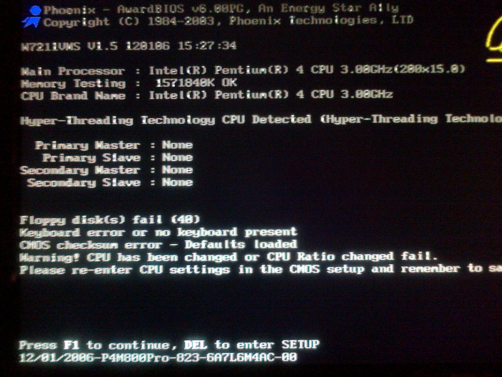

    dodaje zdjęcie ekranu - sekunde przed wyłączeniem ekranu i cykaniem.

    Dziwne to wszystko, nawet procesor się nie zgadza ! Na zrzucie ekranu jest Intel Pentium 4 3.0 GHz (200x15.0), a nie 3.2 GHz jak pisze autor ?
    Wszystko wskazuje na uszkodzoną płytę. Skoro była sprawdzana z innym zasilaczem, pamięciami i kartą graficzną, więc jeśli jeszcze możesz to reklamuj u sprzedawcy.

    Proszę numer biosu lub zakładkę motherboard z cpu-z, oraz rev płyty. Producent zaleca live update więc nie ma informacji jakie poprawki przyszły od czasu produkcji płyty.
    Prosimy umieszczać własne zdjęcia albo informować, żeby nie wprowadzać w błąd innych uzytkowników forum! To jest screen z płyty p4m800pro!!!

    Co do tożsamości płyty, to miał bym wątpliwości czy to jest p4m800pro ?
    Na screenie w 3-iej linii jest wersja bios-u -> W7211VMS V1.5 120106 odpowiadająca płycie MSI PM8M3-V (MS-7211) w wersji PCB 1.0 lub 3.0 -> http://pl.msi.com/product/mb/PM8M3-V.html#/?div=CPUSupport
    Z kolei występuje niezgodność (po za datą) z identyfikatorem na dole ? :D
    Dla płyt MSI spotkałem się już nie jeden raz z problemem identyfikacji ! Firma robiła całe mnóstwo płyt jako OEM dla innych producentów wykorzystując PCB używane również dla kilku swoich produktów.

    Już się zgadza. To jedna i ta sama płyta : PM8M3-V
