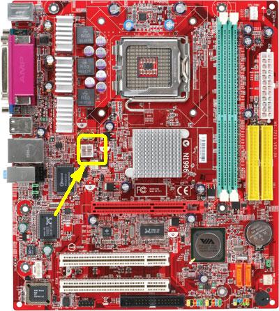

    Mam taki problem który polega na tym że po włączeniu komputera na monitorze nic się nie świeci. Słychać tylko pracę wiatraków. :cry: Komputer sam składałem. Resetowałem już bios nie dało nic. :cry: Może miał ktoś podobny problem :?: Proszę o pomoc. Z góry dziękuję :!: Za pomoc stawiam "+".

    sprawdz czy podpiołes dobrze zasilacz, na płycie znajduje ci sie na 90% takie poczwórne gniazdo zasilania w układzie :: sprawdz czy wpiołeś do niego przewod,

    Karta nie wiem jaka:( Jest ona zintegrowana. A ten przewód to wpiąłem.

    Naprawione z tym. Jak się okazało Nóżka na procesorze była zagięta, ale wyprostowałem ją. Następny problem. Gdy włączam kompa jest bios itp. bios czyta dysk i jego zawartość jest odczytywana ale system się nie uruchamia:/ Co może być tego problemem?

    Zwracam się z uprzejmą prośbą do kolegi piken97zmc, aby dla dobra ogółu dokonał korekty w swojej wypowiedzi "Naprawione z tym. Jak się okazało Nóżka na procesorze była zagięta, ale wyprostowałem ją." lub podał jaką faktycznie posiada płytę. Procesory przewidziane dla płyt "Socket 775" nie posiadają nóżek.
