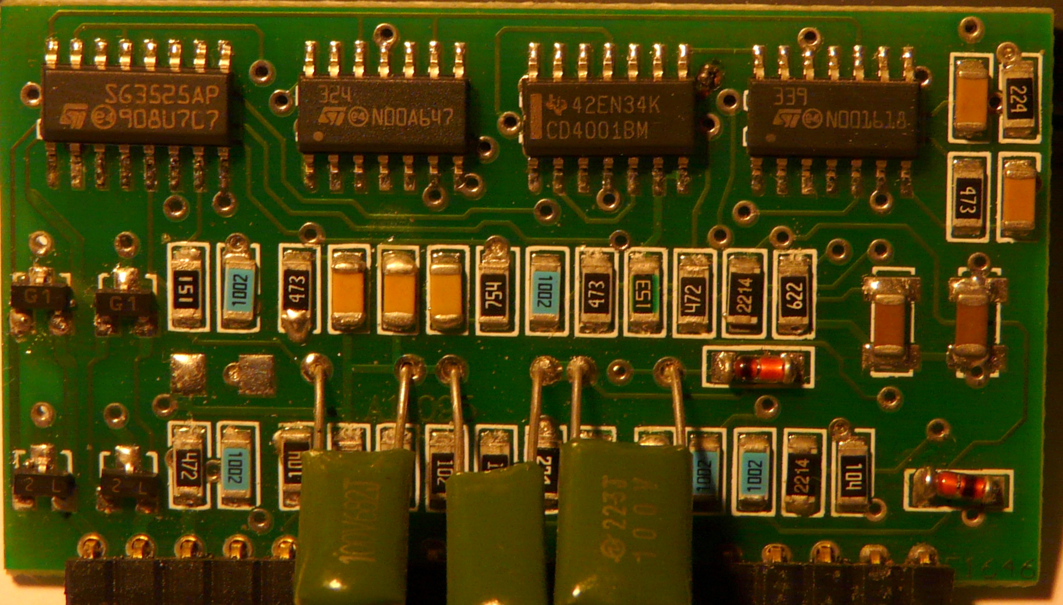

    Otrzymałem od wuja spawarkę Rockworth Ariw160 w celu jej zdiagnozowania. Ogólnie nie znam się na tego typu urządzeniach, więc moja diagnostyka ograniczyła się do sprawdzenia elementów w zakresie spalenia, zwarcia i podstawowej sprawności.
    Od razu po włączeniu zapala się kontrolka "Spawanie". Prosiłbym o ukierunkowanie mnie. Nie wiem, może to typowa awaria, a może będę musiał wykonać dodatkowe pomiary. Nie ukrywam, że trochę przerażają mnie te prądy :P

    Podociskałem przewody, sprawdziłem luty i nic. Aż tu zauważyłem na płytce z jakimś modułem ustawionym w pionie pęknięty tranzystor. Teraz moje pytanie, czy ktokolwiek wie jaki jest jego symbol?

    Nie chcę cię martwić, ale często taki objaw daje uszkodzony moduł igbt, ale może też być tylko usterka w sterowaniu. Co do płytki sterującej, to pewnie masz pościerane oznaczenia z układów i tranzystorów. To powinno wszystko wyjaśnić:
    Rockworth/Ariw160 - Ciągle świeci kontrolka "Spawanie"
    Tranzystory to odpowiednio:
    G1 - MMBT5551
    2L - MMBT5401
    Jeżeli któryś z nich jest uszkodzony, to raczej na 90% moduł leży.
    Jak sprawdzić moduł było opisywane na forum, poszukaj.

    Dziękuję. Okazało się, że dwa są pęknięte. Teraz pozostaje tylko zakupić, wlutować i sprawdzić.

    Pamiętaj, że one pracują w parach, więc wymienia się wszystkie 4. Sprawdź ten moduł, bo może szkoda twojego czasu na wymianę tych tranzystorów i trzeba szukać modułu. Na znanym portalu aukcyjnym często się pojawiają.

    Wyszło na to, że po wymianie tranzystorów dioda spawania się nie załącza. Po podłączeniu przewodów i dotknięciu elektrodą, zapala się, ale spawać - nie spawa. Rzeczywiście poszukam modułu.

    Sprawdź jeszcze generator sg3525 na małej płytce. W 90% przypadków pada razem z tranzystorami, no i sprawdź, moduł, może jest sprawny.
