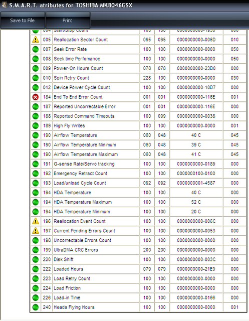

    Witam. Mam kilka problemów z laptopem. Jest na nim zainstalowany Windows XP. Włączając system normalnie trwa to dość długo, pasek przelatuje z 20 razy, a później jeszcze gdzieś pół minuty do minuty zanim pokaże się pulpit. Po tym komputer strasznie zacina, reaguje na polecenie z kilkuminutowym opóźnieniem (nawet zwykłe zaznaczenie na niebiesko), a w końcu wyskakuje okienko o minucie do zamknięcia systemu. Nie mogę nawet go wyłączyć, bo zanim wejdę w uruchom mija ponad minuta. Zdarza się także, że wyskoczy wcześniej błąd Generic host Process for Win32. Teraz opiszę tryb awaryjny z obsługą sieci (właśnie z niego piszę). Komputer się włącza trochę szybciej, są czarne paski po bokach ekranu, nie działa dźwięk, wszystko muli, ale już nie tak bardzo. I w końcu wyskakuje okienko o zamknięciu systemu, które z łatwością daje się wyłączyć dzięki shutdown -a. Po tym laptop zaczyna śmigać tak jak powinien. Co dziwne, w zwykłym trybie awaryjnym okienko nie wyświetla się! Czy to ma jakiś związek z dostępem do internetu?

    Zamieść SMART dysku. Jeśli możesz to z Crystal Disk Info, jeśli nie to z MHDD.

    Wiedziałem, że o czymś zapomniałem. Crystal Disk Info też nie chce działać. Włączyłem program, uruchomił się proces, ale na tym się skończyło. Nie mam płytki, żeby z MHDD skorzystać, więc zrobiłem za pomocą HDDScan.
    http://wklejto.pl/171063
    Windows XP na laptopie bardzo wolno działa, wyłącza się, błąd Generic Host Process Windows XP na laptopie bardzo wolno działa, wyłącza się, błąd Generic Host Process
    Poważne te błędy?
