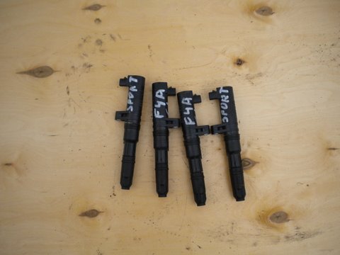

    czy dysponuje ktoś schematem pinów do cewki zapłonowej w Clio sporcie z 2001r.
    Chodzi mi konkretnie, jakie kable dochodzą do którego pinu we wtyczce.

    Renault Clio 2.0 16V/01r - Schemat pinów cewki zapłonowej
    oto przykładowe zdjęcie mojej cewki. Cały pic polega na tym, że jeszcze nie posiadam wtyczki do niej.
    Obecnie mam odzielne cewki na każdy cylinder, tzw fajki
    ale z nich rezygnuję i muszę przejść na kable, stąd potrzebuję jakiś schemat jak podłączyć tą zbiorczą cewkę.

    4 piny wtyczka , masa,+12v , 2 sygnały od ecu

    ok, tylko jaka kolejność patrząc na zdjęcie (czyli od pierwszego pinu z brzegu) no i jakie sygnały z ECU, i czy mogę jakoś wykorzystać wiązkę od obecnych czterech cewek, bo też jest złożona z 4 oddzielnych kabli.

    ok, czyli jeszcze dla pewności,
    takie cztery przewody to wiązka idąca do moich czterech cewek:
    i do każdej z cewek dochodzą z tych czterech kabli takie dwa:
    wiadomo, najprościej było by podpiąć te cztery kable w cztery piny, tylko który przewód od czego jest.. jak to sprawdzić.. :cry:

    Cewkę podłączasz tak: A- kluczowanie cylindrów 1-4, C- plus po kluczyku, B- kluczowanie cyl. 2-3. Piny iczysz ABCD od lewej.

    Można prosić trochę jasniej.
    Właśnie zabieram się za ten sam problem.
    Po przejzeniu kabelków cewek od fajek doszedłem do wniosku ze główne 4 przewody
    trzeba odpowiednio wpiąć w cewkę 4 pinową. Wg mnie jest to tak
    A-napiecie z cewki 1-4, B-powrót z cewek 1-4, C- napiecie z cewek 2-3, D powrót z cewek 2-3.
    Zgadza się?
    Nie wiem jak patrzec na tę kostkę cewki 4pinowej, ale wydaje mi się ze kolejność bedzie taka.
