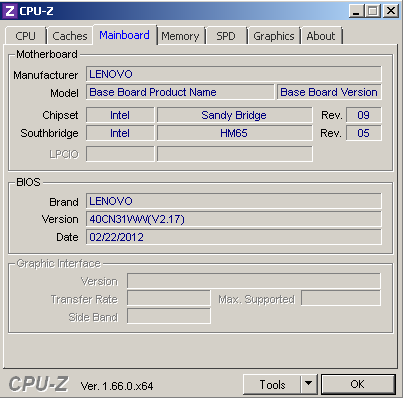

    Chciałbym sobie 'ulepszyć' laptopa lenovo g570.Widziałem laptopy tego samego modelu, jednak były o wiele lepsze.Oto moja specyfikacja techniczna:
    Procesor: Intel celeron B800 1,5ghz
    Karta graficzna:Intel HD family graphics
    Ram: 4096mb
    Nie znam modelu płyty głównej,ponieważ kiedy sprawdzałem model w Everest Home Edition pisało że model jest nieznany
    Czy jest możliwa wymiana?Chciałbym pograć w nowsze gierki a nawet w skyrimie tnie mi na minimalnych :<
    Użyj CPU-Z.
    Co chcesz wymienić?.

    Chciałbym wymienić kartę graficzną i procesor (Tak,wiem że procka mam zintegrowanego więc musze kupić tylko jego).Model płyty głównej to 'Intel sandy bridge HM65'.

    Daj screena z CPU-Z z zakładki "motherboard".

    Gdzie screeny ? Linki nam nie potrzebne tylko screeny daj.
    Grafiki nie wymienisz bo jest zintegrowana. Procesor można zmienić na dowolny mobilny i3/i5/i7 II generacji np i3 2350M czy i5 2430M. Ale na integrze i tak nie pograsz więc nie ma co się łasić na totalną zmianę. Z procesora zyskasz może kilkanaście % wydajności.

    Pcn00b napisał:
    Tu są linki do screenów z cpu-z
    Tu są linki do...niczego.
    Zamieść poprawnie jak należy. Masz "dodaj obrazek",dodajesz,zamieszczasz.

    Lenovo G570 - Możliwości ulepszenia podzespołów dla lepszej wydajności w grach
    Proszę.
