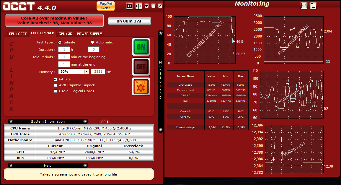

    Od pewnego czasu laptop wyłącza mi się po kilkuminutowym czasie mocnego obciążenia CPU. Wykonałem parę testów i wynika z nich, że procesor bardzo szybko osiąga około 100C i po chwili komputer się wyłącza.
    Wymieniłem pastę termoprzewodzącą, ale niewiele to pomogło. Robiłem to pierwszy raz, więc jutro spróbuje powtórzyć czynność, ale dziwią mnie trochę wykresy jakie widzę w OCCT - procesor niemal od razu po włączeniu testu skacze z 50-60C do 80-90C, a potem co kilka sekund temperatura skacze raz do góry (100) raz w dół (60) i tak w kółko, aż w końcu komputer się wyłącza. Czy to normalne objawy przy niewydajnym chłodzeniu? Wykres nie powinien iść po prostu ciągle w góre? Pod spodem screen - pół minuty po włączeniu testu

    1. Tak - wentylator zaczyna pracować szybciej, ale niewiele to daje
    2. Tego nie sprawdzałem.
    Cóż, spróbuje dzis jeszcze raz nałożyć pastę (Revoltec Thermal Grease Diamond) i może porządnie docisnąć do niej cały układ chłodzenia. Dziwi mnie tylko ten wykres - może problemem jest nieprawidłowy pomiar temperatury?

    Mam ten sam problem z tym laptopem. Wyczyszczone chłodzenie, wymienione pasty. Jak dziala sam Windows, ew. youtube, temperatury są ok 40-45st. Jak załączę strestesta w sekunde rosną do ok 90-100 i po jakims czasie lap sie wyłącza. Moze to jakiś błąd czujnika? PO wylaczeniu strestesta prawie od razu spada do 40st.

    Sprawdź heatpipe - taki efekt to najczęściej właśnie uszkodzona rurka chłodzenia.
    Zakładam, że pastę i termopady masz dobrej jakości i prawidłowo wszystko poskładane.

    Właśnie rozwiązałem problem. Zrobiłem upgrade BIOS i temperatury nie skaczą, w stresie ma maks 70 i się nie wyłącza:)
