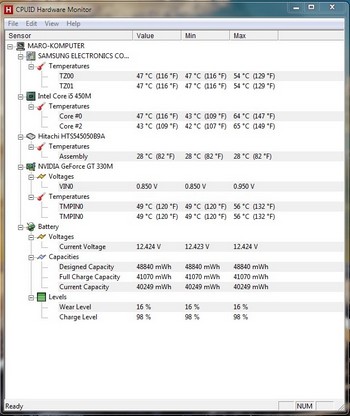

    Czy konserwacja chłodzenia może negatywnie wpłynąć na wydajność komputera? Laptop za 3k Samsung Q530 i5
    W skrócie opisze, o co chodzi. Z laptopem nic się nie działo. Funkcjonował normalnie i bez problemu. Zaniosłem laptopa do serwisu dla konserwacji chłodzenia, bo po prawie 2 latach używania zdecydowałem, że mu się należy i że warto. Wentylator jedynie czasami nienaturalnie hałasował a tak poza tym wszystko z laptopem było okej.
    Jak odbierałem laptopa po wykonanej usłudze i jak uprzejmie spytałem co robili, to pracownik serwisu powiedział mi, że został wyczyszczony układ chłodzenia i wymieniona została pasta termoprzewodząca i taśmy. OK ucieszyło mnie to ale teraz jak go odpalę to okazują się dziwne objawy. Przed serwisem tego nie miałem. Każda gra mi po jakimś czasie zacina a nawet czasem laptop się wyłącza. Przed serwisem te same gry chodziły po kilka godzin i nic go nie ruszało. Chodziło płynnie i bezpiecznie, nawet nie był taki gorący jak teraz.
    Więc, czyszczenie mu zaszkodziło? Czy pracownik serwisu mógł uszkodzić bądź podmienił w nim części? To są moje domysły, bo nic z tego nie rozumiem. Konserwacja chyba nie powinna tak znacząco pogorszyć wydajności?

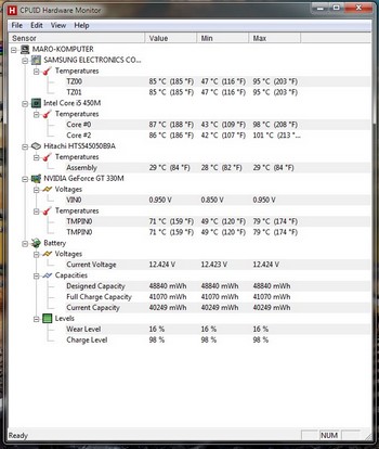

    Wszystko zależy jakiej jakości pasta/ taśmy zostały zastosowane. Jeśli wersje "budżetowe" to może to być wina konserwacji. Jakie temperatury osiąga w stresie ? Np z HWMonitor. O podmianę w laptopie ciężko można sprawdzić w CPU-Z jakie są a na pudełku/ fakturze jakie powinny być wiec wystarczy porównać.

    Jak na stres temperatury nie są tragiczne ... Puść test z programu "memtest". Pokaż Smart dysku z programu HD Tune lub Crystal Disc Info.

    Jak 100st w stresie nie są tragiczne, to ja się pytam jakie temperatury są tragiczne.
    Źle wykonana usługa, laptop się przegrzewa. Reklamacja i tyle!

    Laptop się przegrzewa. W stresie 100 stopni i zaczyna się throttling = spada wydajność. Usługa do reklamacji bo tylko pogorszyli a nie poprawili... Tam jacyś praktykanci pracują ?
