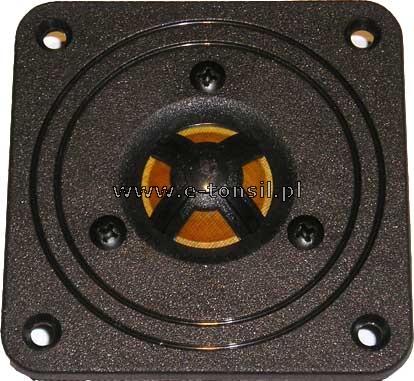

    Posiadam takie oto głośniczki widoczne na zdjęciach. Widać od razu że są to Tuby (GDWT) ale niestety głośniczki posiadają brzydką dolegliwość :|
    Na każdym z nich jest nie dokładnie odbity stępel i to mi uniemożliwia rozpoznanie modelu. Czy jest jakiś sposób na rozpoznanie co to za glośniki? Chcę jeszcze dodać że są one spalone więc chciałem kupić nowe cewki ale przez ten problem nie wiem jakie. Załączam archiwum RAR ze zdjęciami, wystarczy pobrać :D

    Wygląda na GDWT 9/70.

    TermalDJ napisał:
    Czy w żaden inny sposób nie można się dowiedzieć na 99% jaki to model?
    Albo GDWT 9/80 albo 9/70. Ja stawiam na ten drugi, ale one są dość mocno podobne.
    TermalDJ napisał:
    Są to SABA CE9596. Dziwne jest też to że normalnie w tych kolumnach jest raczej montowany głośnik GDWK 9/80 a mi się trafił GDWT.
    Najwyraźniej ktoś przed Tobą spalił GDWK i wstawił GDWT. Nie ma możliwości aby Tonsil zamienił głośniki wysokotonowe.
    Zregeneruj te GDWT, sprzedaj i kup GDWK 9/80.

    Tak. Wersja bez poprzeczek nad membraną.

    Moc możesz wykorzystać całą, ale jeśli będzie to sygnał czysty a nie przesterowany.
    TermalDJ napisał:
    Mógł byś mi powiedzieć o co chodzi z "wersją bez poprzeczek na membranie"? Czy to jakiś znaczący w parametrach czy wyglądzie głośnika?
    Nie taki: Jak rozpoznać model głośników Tonsil GDWT z nieczytelnym stempelkiem?

    Przecież GDWK 9/80/1 są bez krzyżyka i możesz je kupić. Nie kupisz głośników z białym koszem.
    TermalDJ napisał:
    Ten krzyżyk to element znaczący w brzmieniu czy tylko w wyglądzie?
    Masz krzyżyk praktycznie przylegający do membrany. Masz zupełnie inne promieniowanie dźwięku.
