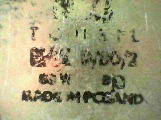

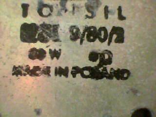

    Nie mogę rozpoznać głośników wysoko-tonowych Tonsil-a. Wiem tylko, że mają 80 Watt, 8Ohm i napisy z tyłu są zamazane. Proszę o pomoc. Szukałem już po internecie i nic znaleźć nie mogłem. Z góry dziękuję.

    Mi to wygłąda na GDWK 9/80/2 .Fabrycznie stosowane jak pamiętam w Mildtonach ,czy jakoś tak.

    To jest 9/80/2 80W 8ohm, tak jak pisał Arturavs, były stosowanie w Miltonach 110.

    Dokładnie jak koledzy wyżej napisali kopułka z mildtonów tylko że kolor czarny a nie siwy.

    Lekka poprawka : W mildtonach 110 montowane były Gdwk 9/80/6 co nie zmienia faktu że Gdwk 9/80/2 odpowiada jego parametrom.

    Rzeczywiście mój błąd, w mildtonach 110 były stosowane 9/80/6.

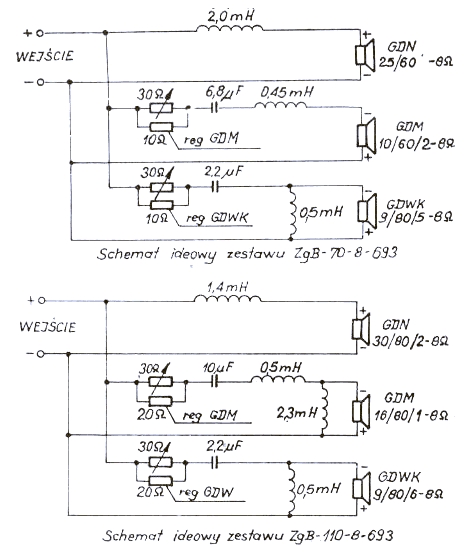

    Posiadam te głośniki i chcę zbudować do nich zwrotnice. Co do strony, nie ma może angielskiej wersji, albo polskiej, niezbyt rozumiem słowacki.

    Kolego, wyszukiwarka i do dzieła. Jest tego mnustwo. :idea:
    Mam projekty zwrotnic z mildtonów:
    Jak rozpoznać głośniki Tonsil 80W 8Ohm z zamazanymi napisami?
