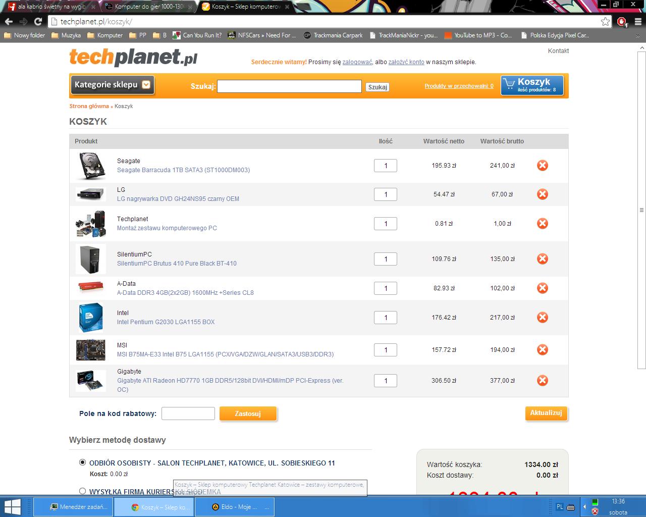

    Tu masz ze sklepu techplanet, bedziesz w stanie nawet zagrac w najnowsze gry:
    Komputer do gier 1000-1300 zł, nowe części, odtwarzacz DVD, bez podkręcania
    +http://allegro.pl/fortron-350w-fsp350-60mdn-rev-a-wroclaw-i3464432236.html
    To 100zł musisz dorzucić, chyba że damy gorsza grafikę np. HD4770 lub HD4850

    Witam jeszcze raz, kupiłem taki sprzęt jaki podał kolega wyżej, tylko że zasilacz mi nie pasuje. Kupiłem ten
    w zasilaczy jest złącze na 20 pin a na płycie potrzebuje 24 i jest to ten stary typ zasilacza gdzie montuje się go na górze a w obudowie mam miejsce na dole, może ktoś doradzić jakiś inny zasilacz w podobnej cenie ?

    Droższy, za te pieniądze nic innego nie ma. Możesz jedynie wpiąć bez tych 4pin(bedzie działać) a zasilacz po prostu obróć.

    Tak ten się nada. Kupiłeś jakąś uboga wersję, w ogóle mało molexów jest.
