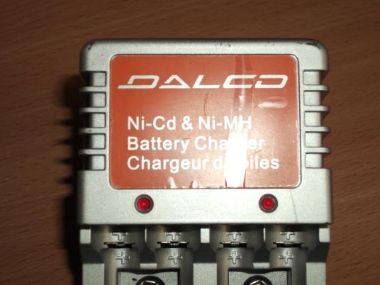

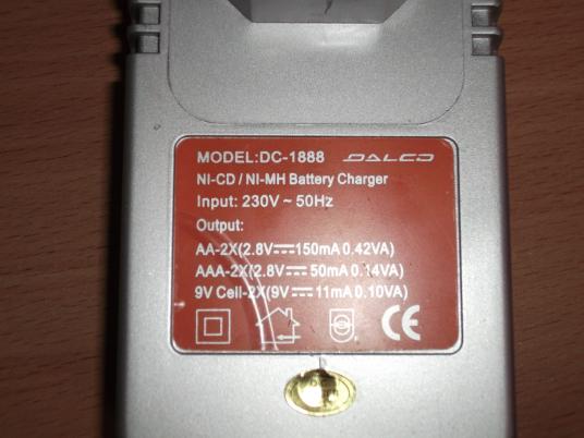

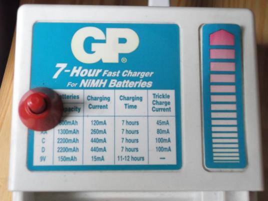

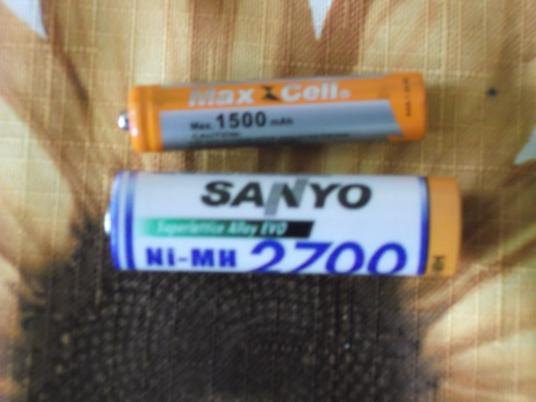

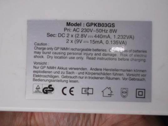

Od dłuższego czasu mam problem z ładowaniem akumulatorów, z którym zupełnie nie mogę sobie poradzić.
Mam kilkanaście akumulatorów NiMH AA i AAA, marki GP, DURACEL, MAXCELL, SANYO. Do tego dwie ładowarki:
1. GP GPKB03GS
2. DALCO DC-1888
Akumulatory używam (używałem) do aparatu cyfrowego kompaktowego, latarek LED, klawiatury i myszy, zegarów.
Jakieś 2 lata temu zaczęły się problemy z aparatem cyfrowym KODAK Z700, w którym stosowałem AA GP. Aparat działał może kilka minut. Kupiłem nowe akumulatorki GP 2500, naładowałem, włożyłem do aparatu i dalej aparat działał tylko kilka minut. Dałem aparat do serwisu - nie stwierdzono uszkodzenia.
Potem kupiłem drugi aparat FUJIFILM (myśląc, że ze starym coś jest jednak nie tak) - ale działo się to samo. Kupiłem nowe akumulatory (SANYO), naładowałem w ładowarce GP - działa!. Po kilku miesiącach aparat wogóle przestał się włączać nawet tuż po naładowaniu jakichkolwiek akumulatorów. Na początku jeszcze sygnalizował pusty akumulator, ale potem włączał się normalnie i nagle gasł, nawet bez zamykania obiektywu. Akumulatory zaczęły się sprawdzać we wszystkimz wyjątkiem aparatów.
Pożyczyłem dwie ładowarki: DURACELL i TechnoLine BC-700 i na nich próbowałem naładować wszystkie akumulatory, a na BC-700 dodatkowo je sformatowałem. Teraz akumulatorki nawet w latarkach LED nie chcą długo trzymać.
Próbowałem drogą eliminacji znaleźć przyczynę problemów, ale nie mam pojęcia co jest przyczyną, bo wszystko się wzajemnie wyklucza. Co może być przyczyną tych problemów?
