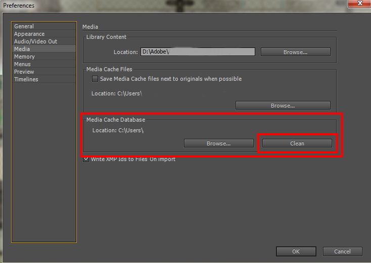

    Zauważyłem spadek wydajności w aplikacji Lightroom 5. Sytuacja ma miejsce podczas obróbki większej ilości zdjęć, tak ze 150 na jednym posiedzeniu. przy kilku fotkach i do widzenia nie ma problemu bo wyłączam program i idę precz ale ostatnio mam duże ilości fot do ogarnięcia i im więcej ich robię kolejno tym wolniej działa LR. Zdjęcia się wolniej ładują, podstawowe narzędzia typu crop też nie działaja od razu tylko muszę czekać na ramkę itp. Zasoby systemowe są wolne, konsumpcja ramu na poziomie 30% (mam 16GB), procek też się nudzi (i7 4770 3.4), w końcu dysk też mam szybki SSD.
    Z czego to może wynikać? Bo przyznam ze szalenie utrudnia robotę. Pracuję na nikonowskich rawach 12 MP więc żadne kobyły i wszystko śmiga jak rakieta ale jak pisałem, po zrobieniu powiedzmy 30-40 fotek zaczyna zamulać.
    Czy ilość zdjęć zaimportowanych do LR ma wpływ na szybkość pracy programu albo zapamiętane operacje (undo)?

    Czy to jest opcja cache dla camera raw zakładka file handling w preference? Miałem tam 1 GB, dałem 8. Obok jest przycisk purge cache - tym się czyści cache?
    W preference na zakładce general jest go to catalog settings. Tutaj mam w informacjach wielkość katalogu (obecnie 277 mb), a w następnej zakładce wielkość preview 3 GB (po kliknięciu na to purge cache). Co odzwierciedla pierwsza i druga wartość?
    Sorki ale nigdy się nie przyglądałem temu programowi od strony funkcjonowania w systemie.

    No tak, dostęp jest natychmiastowy w strukturze zaimportowanych plików ale to tylko struktura, każde zdjęcie ładuje się po jego kliknięciu. Zwiększyłem rozmiar pamięci i jest wyraźna poprawa. fotki ładują się błyskawicznie nawet jak ich przerobię już całkiem sporo. Dziękuję za naprowadzenie na właściwe rozwiązanie i pozdrawiam :)
