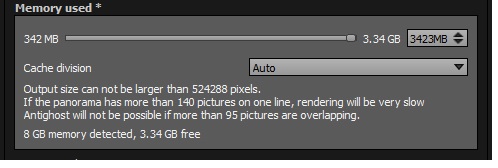

    Ostatni zacząłem obrabiać zdjęcia 360 stopni , wszystko chodzi bardzo wolno. Jedno zdjęcie renderuje sie ok 45 minut. Procesor AMD X4 980BE , Ram 8gb , Geforce 630GT 4GB.

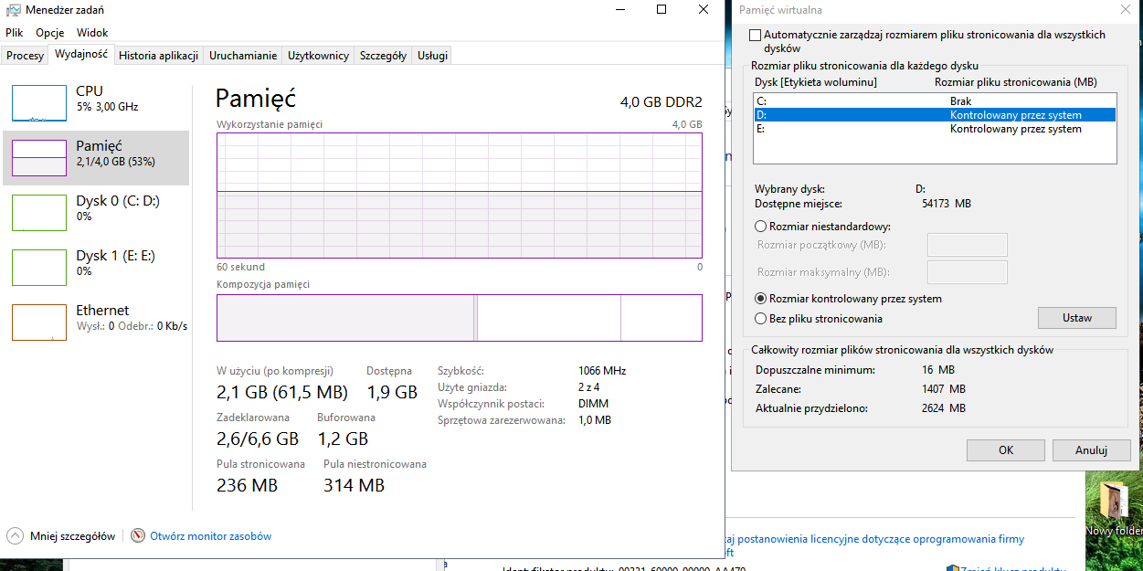

    Jeszcze do wczoraj miałem 4gb ramu i w oknie wydajność było info że RAM jest używany w ok 70% ale mimo to program do obróbki (AutoPano) informował że jest za mało pamięci. Dołożyłem jeszcze 4gb i teraz przy 8gb program działa ale strasznie wolno. To co się dzieje z ram widać na zdjeciu.
    Program którego używam ogranicza ilość wykorzystywanej pamięci do ok 60 % ( po odjeciu tego co zajmuje system) ,
    Gdy miałem 4GB ramu pozwalał na zajęcie 911MB
    Przy 8GB ramu pozwala na wykorzystanie 3.4GB
    Z tego co wiem to przy 16GB pozwoli na zajęcie ok 8,4gb
    więc tak na dobrą sprawę to nie wiadomo czy ramu nie jest za mało bo meneger zawsze pokaże że RAM wykorzystywany jest na max 70%.
    Jak sprawdzić czy ile RAM potrzebuje aplikacja ? Z tego co wiem to jeśli brakuje temu programowi ramu to i tak sobie poradzi tylko będzie co jakiś czas wczytywał dane partiami co przedłuża pracę. Czy ten parametr pamięć zadeklarowana wskazuje ile w rzeczywistości potrzeba ramu ?

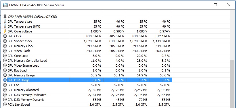

    Przecież tutaj pewnie procek procesor gra pierwsze skrzypce - no chyba że korzystasz z CUDA. Sprawdź czy masz wykorzystanie grafiki (hwinfo sensors only) podczas tej pracy na zdjęciach czy tylko samo CPU.
  • #5 16158392
    bartek158
    Posty: 94
    Ocena: 26
    Sprawdziłem przez hwinfo i karta w ogóle nie pracuje podczas pracy na zdjęciach.

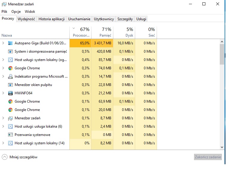

    Może zrób za pomocą HWiNFO log tak z 5 minut pracy tego programu. Zobaczymy co ci go ogranicza.
    Na screenie jedynym jaki mamy widać że nic programu nie ogranicza - CPU ok 50% RAMu wolnego od groma , dysk też na 30% obciążony. No ale tam jest kilka sekund nie wiadomo czego dokładnie.

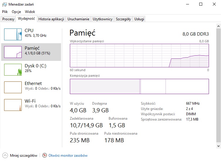

    Jaki masz dysk? System używa 7GB pamięci dyskowej -znacznie wolniejszej.

    Nie używa tylko ma zadeklarowane - używa 250MB i to w sumie zawsze tak ma. Te wartości tam to wartość zadeklarowana przydzielona łamane na maksymalna zadeklarowana na plik wymian.

    Zadeklarowane jest 14,9 GB - czyli 8 GB RAM + 6,9 GB swap. Użyte jest 10,7 z 14,9 co przy użyciu ramu ok. 50% (4 GB) daje użycie 6,7 GB swap'u (w zasadzie cały). Poprawcie jeśli się mylę, ale wydaje mi się że @mati211p ma rację.

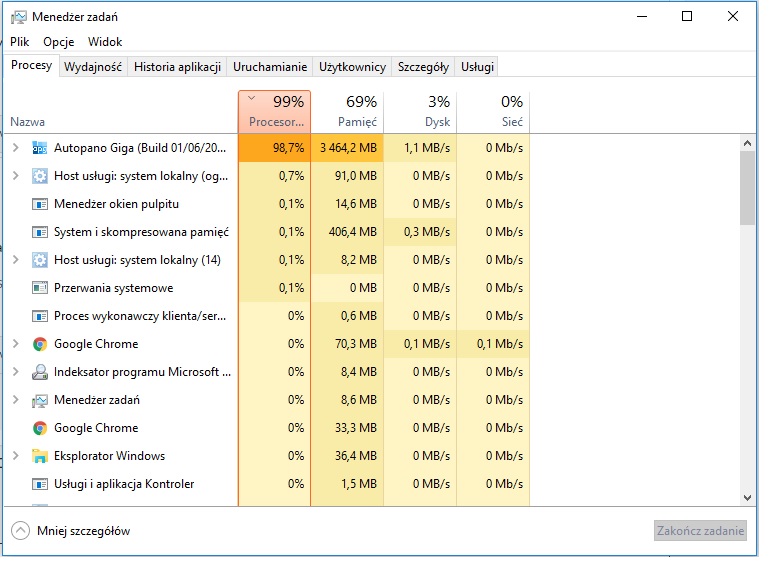

    Procesor przez ok 60% czasu jest obciążony w przedziale 95-100% , pozostałe ok 40% czasu to obciążenie ok 65%
    Przez cały czasu program Autopano zajmuje 3,4Gb Ramu - czyli dokładnie tyle na ile jest ograniczony w opcjach programu , niestety nie ma możliwości aby wykorzystać więcej niż ok 60% dostępnej pamięci - tak jest w instrukcji. Nie wiem czy to że zajmuje tyle ramu to oznacza że tyle wykorzystuje aktualnie czy po poprostu na stałe jest to zarezerwane dla Autopano.

    Zadeklarowana 10,7GB minimum (albo obecnie przydzielona) przestrzeń dyskowa na plik wymian i 14,9GB maksymalna przestrzeń przydzielana na plik wymian w razie potrzeby.
    253MB pula stronicowana - obecnie wykorzystana przestrzeń pliku wymian.
    Mały screen na potwierdzenie choć też na 100% pewien nie jestem.
