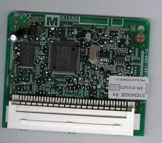

    mam problem z tym soniakiem przerywa kiedy chce i jak chce.
    Odbiornik chodzi nie raz 8-9godz i nic a nie raz po godzinie potrafi się wy łączyć raz led mrygnie trzy razy a bywa że dwa razy.
    Sprawdzilem cała przetwornicę i nic.
    Moze ktoś mi coś sensownego podpowie
    dzieki

    Witam.Jest to chassis AE6B . Na początek proponuję przelutować procesor. Pozdrawiam.SKORBI.

    Prawdopodobnie uszkodzenie modułu procesora (M - BOARD).
    To typowe dla tej SONKI.
    W raźe konieczności wymiany modułu zadzwoń 032-291-54-90 mają prowdopodobnie najteńej.

    Czasami pomaga polutowanie pamięci IC-0005, czasami polutowanie procesora ALE: najlepiej odlutować procesor i dobrze umyć płytę pod nim, przylutować go z powrotem i jeszcze raz dobrze umyć płytkę spirytusem. W większości przypadków to pomaga, jak nie pomoże no to do wymiany procesor albo cała płytka.

    wymienilem moduł M-Board i wszystko ok
