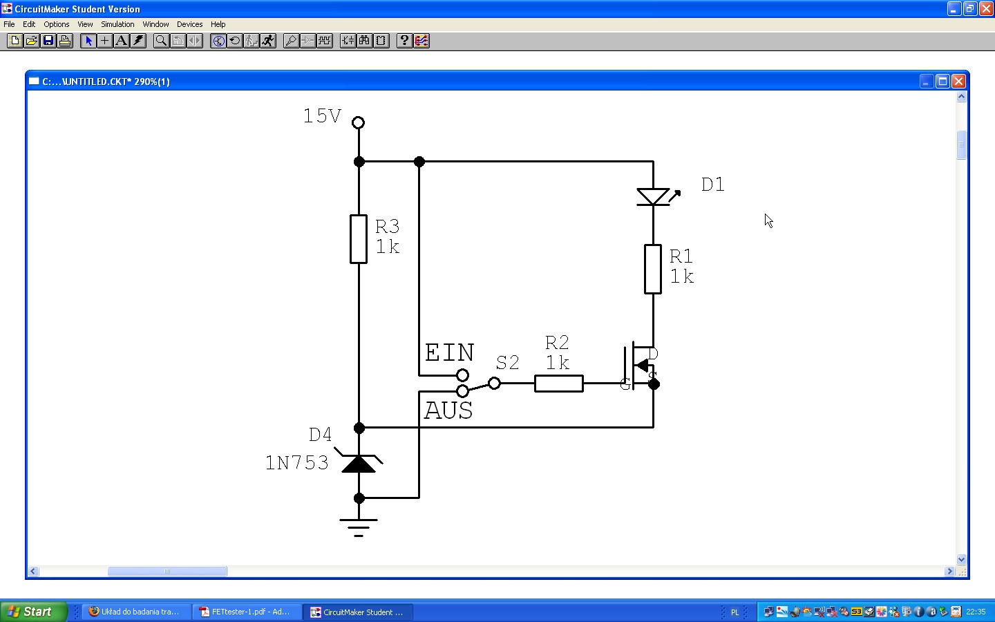

    Wszystko sie zgadza, takim ukladem zbadasz tylko tranzystory jednego typu. W zalaczniku jest tester dla wszystkich typow tranzystorow FET i MOSFET.

    Co do testera który wstawił kolega bobo.
    Czy ktoś to zbudował?
    Do czego służy przełącznik AUS/EIN?
    Nic z języka niemieckiego nie rozumiem i nie mogę odczytać.
    Proszę o pomoc i jak możliwe to wyjaśnienia.

    Jak widać - albo nikt nie budował tego testera, albo nie czytał pytania i nie odpowiada.
    Jeśli uwierzysz mi na słowo, to układ będzie działał wg. opisu, ponieważ ... takie są prawa fizyki i zasady działania tranzystorów polowych :D

    Dziękuję za informację. Niestety nie znam języka niemieckiego, po przeanalizowaniu schematu nie wiem do czego dokładnie słuzy przełącznik "AUS/EIN".
    pozdrawiam

    BalticResonance napisał:
    Cześć,
    pozdrawiam
    "Wyłącz/Włącz"
    Ale moderator pewnie usunie te posty - słowniki są powszechnie dostępne :!:

    Dokładne znaczenie tych wyrazów znam, ale patrząc na schemat przełącznik nie słuzy do uruchamiania urzadzenia.
    pozdrawiam

    No to może ten obrazek wyjaśni, do czego służy przełącznik :?: :D :
    Ocena schematu próbnik tranzystorów FET - czy jest poprawny?
    Tak jest oczywiście dla tranzystora N-MOSFET.
