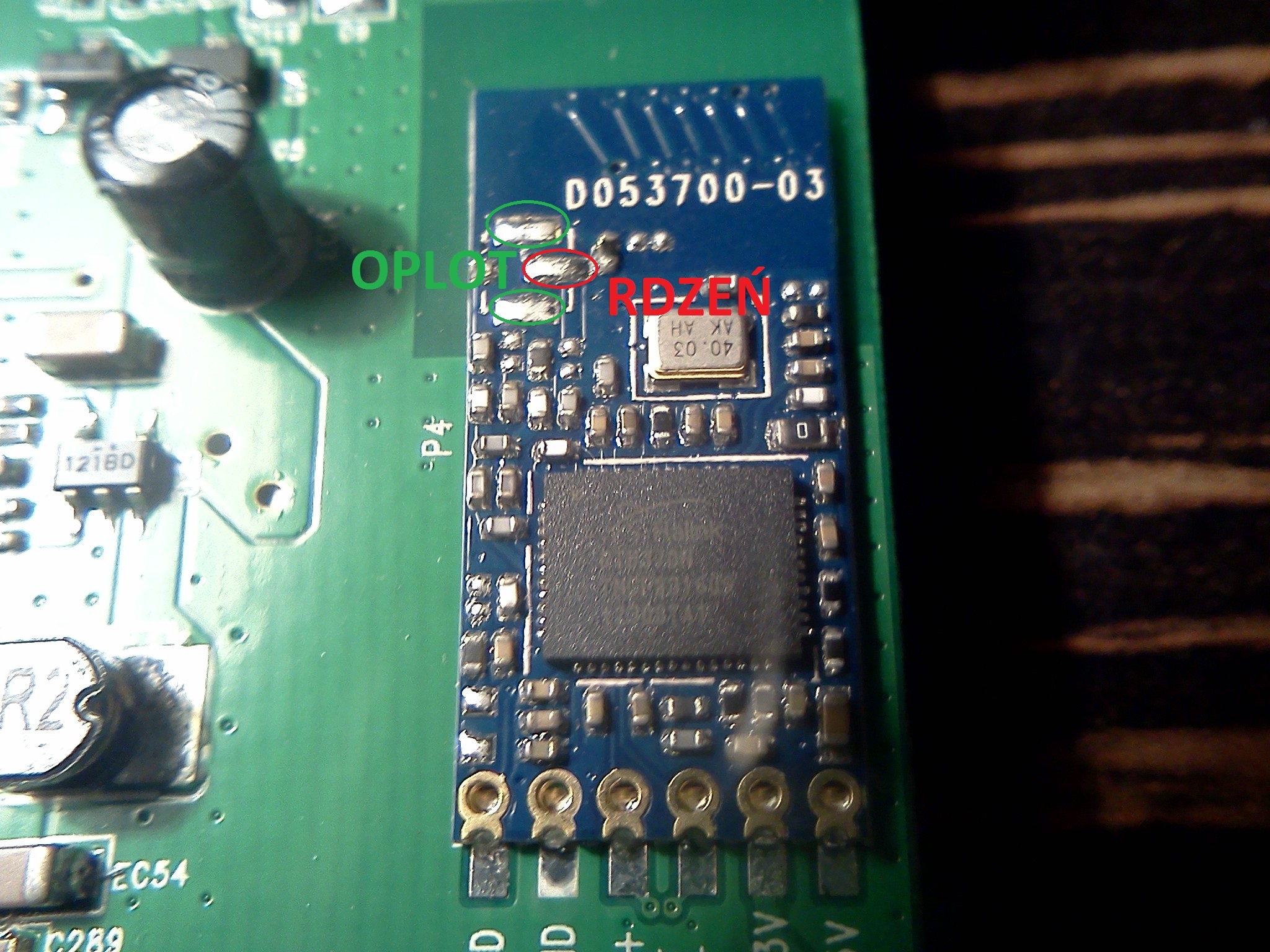

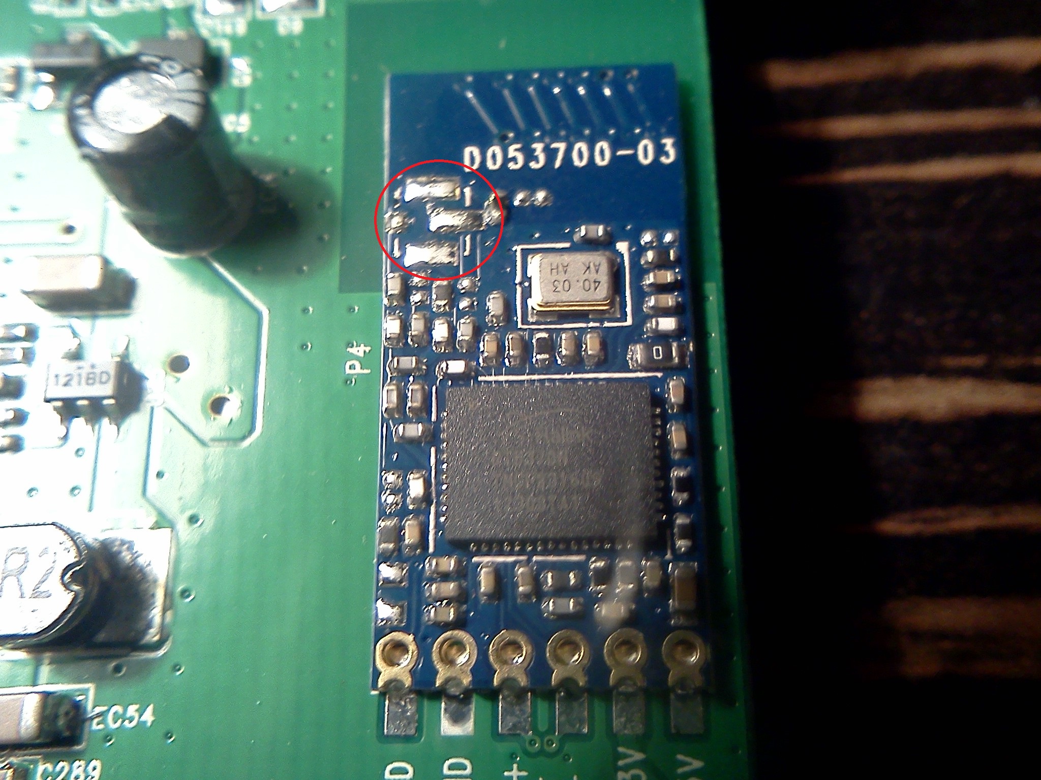

    Witam. Zakupiłem ostatnio tuner DvB-T Goclever @400 internet tv. Problem w tym ze tuner pozsiada bardzo mały zasięg. Połączenie zostaje często zerwane itd. Miałem nadzieje ze w środku znajdę złącze antenowe, niestety się myliłem. Z trudem znalazłem kartę sieciową, i zastanawiam się czy nie można by zrobić choć prowizorycznej antenki. ( oczywiście jestem zupełnie zielony jak każdy domorosły majsterkowicz)
    Karta WiFi wygląda tak :
    Goclever <span data-slug=@400 nternet tv - Zwiekszenie zasiegu wifi w... tunerze DVB-T" title="Goclever @400 nternet tv - Zwiekszenie zasiegu wifi w... tunerze DVB-T" class="lazy contain" />
    Nie wiem czy napis na tym czarnym jet potrzebny, w każdym razie pisze tam "ralink rt5370n [...]".
    Jestem pewien na 90% ze 2 z 3 zaznaczonych miejsc/styków są swojego rodzaju anteną.
    Oczywiście mogę się mylić :P.
    Dziękuje z góry za pomoc, pozdrawiam Scyzoryk.

    a może by to tak metodą prób i błędów zrobić? podpinając kawałek przewodu... mam ten sam problem, i dzisiaj otworzyłem ten tuner i to samo zobaczyłem co Ty:) na szczęści da się go tak ładnie otworzyć, że gwarancja zostaje zachowana:D
    a jeśli już zwiększyłeś zasięg to bardzo proszę o napisanie gdzie się podłączyć kabelkiem:)
  • #5 12735890
    karolas123
    Posty: 455
    Pomógł: 20
    Ocena: 105
    Miejsce na dolutowanie przeodu antenowego jest chyba po lewej stronie niebieskiej płytki od góry. Widać tam pocynowane pady.
  • #6 12735976
    neopoll
    Posty: 30
    jeśli możesz kolego to proszę zaznacz dokładnie które to miejsce:) i czy wystarczyłoby tylko dolutować się w jedno miejsce?
  • #7 12736095
    karolas123
    Posty: 455
    Pomógł: 20
    Ocena: 105
    No przeciesz jest zaznaczone na zdjeciu kołkiem. Ekran kabla lutujesz do gornego lub dolnego a zyłę gorącą do srodkowego.
  • #8 12736239
    neopoll
    Posty: 30
    Problem jest w tym ze wszystkie te zaznaczone piny są zwarte, przed chwilą sprawdzałem, wszystkie są połączone do masy... Więc ja nie wiem jak ma to prawo działać... Jakieś sugestie?
  • #9 12737678
    karolas123
    Posty: 455
    Pomógł: 20
    Ocena: 105
    Być, może cyna naniesiona na pola powoduje zwarcia. Spróbuj nieco oczyscic pola i zmierzyć znów.
  • #10 12738543
    neopoll
    Posty: 30
    Najlepsze jest to, że mam drugi taki sam tuner, i tak samo są w nim zwarte te styki, ciekawi mnie to czy jakbym dolutował się do któregokolwiek z nich z kawałkiem przewodu, to czy zasięg by się polepszył. Nie chcę póki co tego jeszcze robić, bo potem będzie widać że coś było grzebane, jakby miał trafić na gwarancję. Może ktoś to już tu robił?

    Zaznaczony obszar to miejsce na gniazdo antenowe, można tam sie wlutować kabelkiem z odpowiednią koncówką antenową.

    Witam, chciałem sie pochwalić moimi staraniami na temat poprawy zasięgu naszego tunera. oto co mi wyszło:
    Apropos antenki to kupiłem ja na alegro (antena+gniazdo) za 12zł z +przesyłka :
    http://allegro.pl/antenka-dookolna-2-4ghz-wi-fi-21cm-gniazdo-bnc-i3577540504.html
    Ps: jeszcze nie wiem jak z poprawą zasiegu, ponieważ moj Acces point sie rozjechał, w niedalekiej przyszłości napisze czy zasięg poprawił się autentycznie.

    Zasięg nie zwiększył się mocno, ale za to przynajmniej Internet w takowym urządzeniu zaczął prawidłowo działać. Jeśli kupiłeś gniazdo antenowe/antenę posiada ona kabel który zawiera rdzeń w oplocie(czyli kabel owinięty innym takim metalem :P) gdzie co przylutować opisuje na schemacie...

    Nie... przed zamontowaniem anteny w ogóle nie miałem dostępu do neta, a po nie mam takich problemów.
